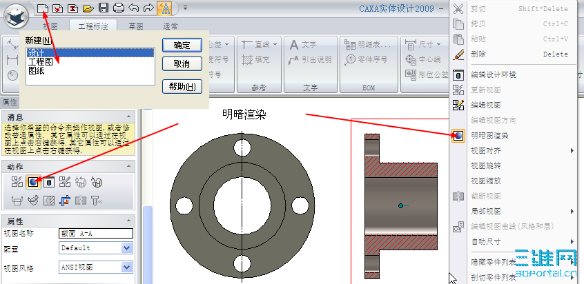

我有和楼主同感并不是说2009很好,比如2009在工程图上无法明暗渲染一个三维图像。无法标注转到工程图上的伞齿轮蜗轮蜗杆的正确尺寸等等,当然不排除不会用,但说很好的你明暗渲染过三维图像吗。标注过伞齿轮蜗杆等尺寸吗,如果你做到了,请你把经验与大家分享吧。

我有和楼主同感并不是说2009很好,比如2009在工程图上无法明暗渲染一个三维图像。无法标注转到工程图上的伞齿轮蜗轮蜗杆的正确尺寸等等,当然不排除不会用,但说很好的你明暗渲染过三维图像吗。标注过伞齿轮蜗杆等尺 ...* p& V, P" M7 B1 r  w
yhlhz 发表于 2010-2-22 09:34 http://www.3dportal.cn/discuz/images/common/back.gif
4 K/ m7 i2 _- l& h; z/ g8 N2 p( F# P0 ^: [2 B1 }
实体设计实际上提供了两种出工程图的方式:一种是使用电子图版2009,这确实没有明暗渲染;一种是使用实体设计本身的工程图模块,这是有明暗渲染的。用户看根据需要自行选择。 Snap1.png

发表于 2010-2-23 20:22:37 | 显示全部楼层 来自: 中国浙江台州
非常感谢11楼,实实在在的教材,从没有人回答过和发表过明暗渲染的操作方法。请您是否可以做一个教程,因为你的图看不很清楚,再次表示感谢。

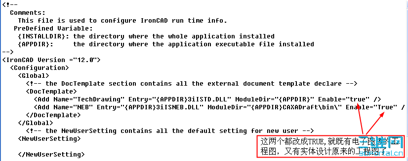

发表于 2010-2-23 22:50:28 | 显示全部楼层 来自: 中国河南郑州
这不需要什么教程,在“C:\Program Files\CAXA\CAXA IRONCAD\2009\Config”下有个IronCAD.config文件,用记事本打开,修改一下即可。' r6 g' Q  u' V0 h+ ~+ p- E

发表于 2010-2-24 18:37:25 | 显示全部楼层 来自: 中国河南郑州
是找不到IronCAD.config文件,还是找不到Program Files\CAXA\CAXA IRONCAD\2009\Config文件夹,还是文件中没有那两行?

发表于 2010-2-25 13:08:02 | 显示全部楼层 来自: 中国浙江台州
拜托了11楼,你的版面看起来,不是工程图版面,更像是设计环境中的截面图,你这到底是什么版面,我非常想知道明暗渲染的操作,请版主出来灭火呀。
发表于 2010-2-26 07:37:19 | 显示全部楼层 来自: 中国河南郑州
我说的还不够清楚吗?“实体设计实际上提供了两种出工程图的方式:一种是使用电子图版2009,这确实没有明暗渲染;一种是使用实体设计本身的工程图模块,这是有明暗渲染的。”我使用的是实体设计本身的工程图模块,当然像实体环境的的截图了,要使用该模块,需要按14楼的方法修改配置文件。" b) H& b* A: u' _. n, N# ]6 p- q
