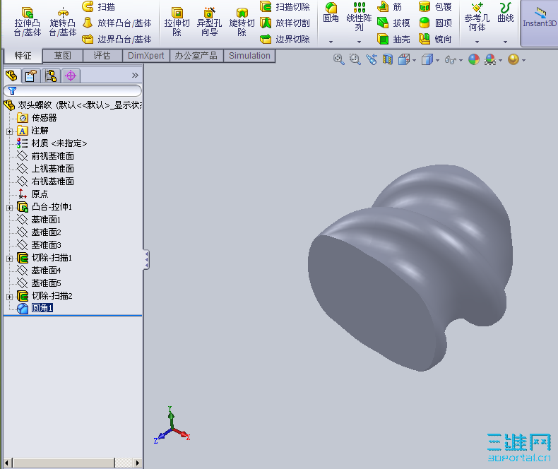

高人;1 K  }# f2 l, L
我想做一个双头螺纹的扫描体,这个双头螺纹部件的剖面图我已经画好了,(我是准备用来作为扫描的轮廓用的),路径我也画好了,可惜我没法扫描出一个立体图来。
& ~" J$ R1 q0 P8 I' t; `' m8 G0 n) ]6 r8 O4 S% e
因为这个轮廓线是由多个线段组合成的,它不是一个闭合的轮廓线,我也不知该如何闭合这几个线段将它变成一个整体轮廓。
; m0 D1 n8 o: O1 c0 K: R, L
  B1 k! @% S8 f4 S$ \" [, s想请高人来解决。我将会上传原始图上来。3 f  a+ c; c! E5 K6 ^; ^9 Z1 g

发表于 2010-2-17 19:26:32 | 显示全部楼层 来自: 中国湖北黄石

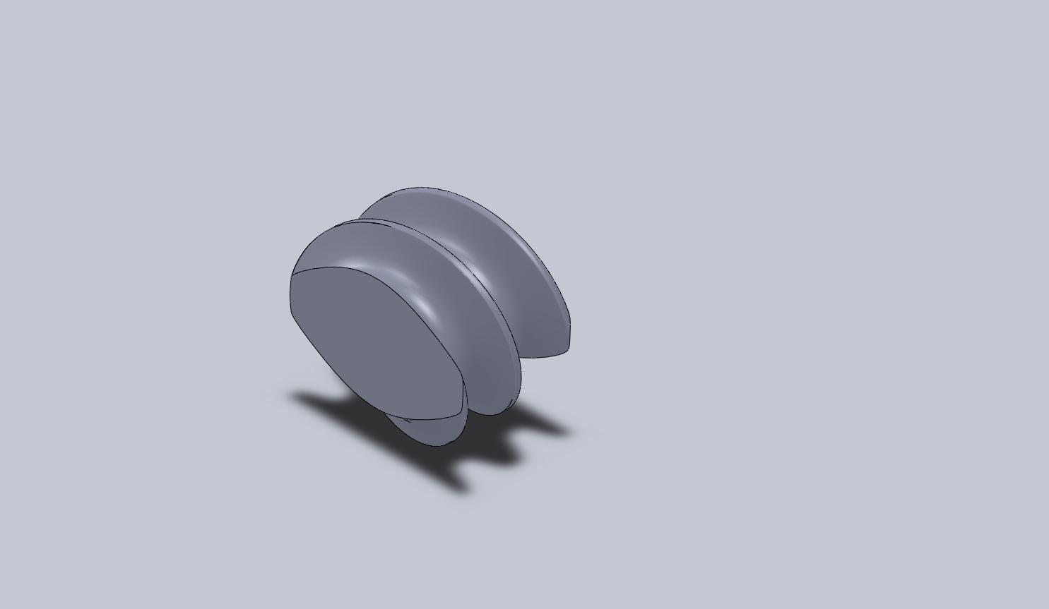

看了一下楼主的草图,猜着画了一个先给你看看 双头螺纹.png 。也不知对否?

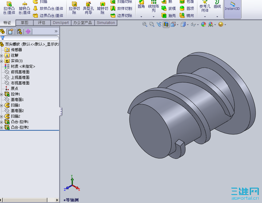

 楼主| 发表于 2010-2-18 12:32:09 | 显示全部楼层 来自: 中国广东汕头
感谢这位朋友的贴图,但这个不是我想要的效果,我传上来一个示意图,但可惜这个图只能示意,它并不精确。

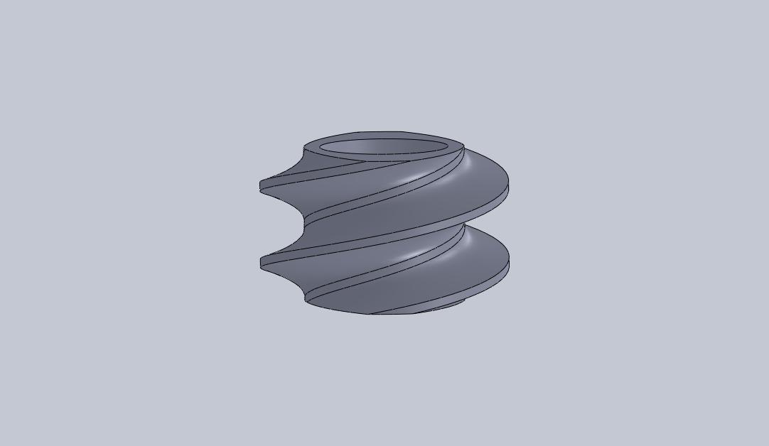

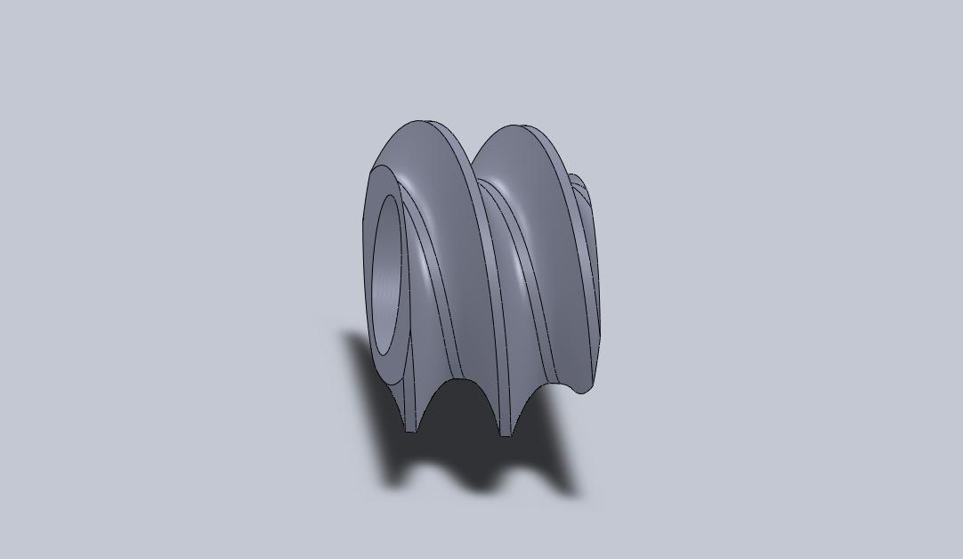

发表于 2010-2-18 19:13:33 | 显示全部楼层 来自: 中国湖北武汉

 楼主| 发表于 2010-2-18 20:24:47 | 显示全部楼层 来自: 中国广东汕头
其实这个问题更精确的说是如何将要扫描的轮廓线(多线段)变成一条连贯的线段,我的示意的图是我用曲线在草图上描出来的一条连贯的轮廓线,再扫描成的。所以我说描出来的轮廓不精确,但它的确是没有螺旋曲线参数的。' g4 U( [0 s. b, o* b5 G6 M
, P6 c# j: A5 M9 _因为扫描的轮廓线如果是多线段(或叫 多义线:复合线)是无法扫描成一个立体图的

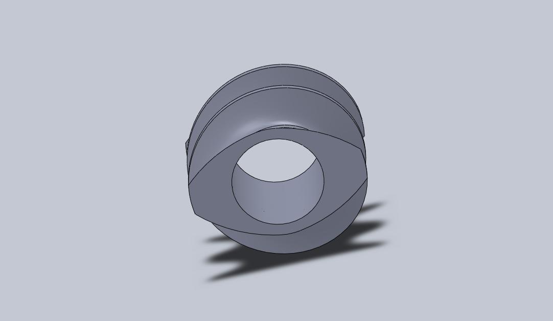

发表于 2010-2-18 21:25:22 | 显示全部楼层 来自: 中国河南洛阳
猜测了一下楼主的意图,画了个,不知道是不是这样子的,好像比较怪
发表于 2010-2-18 22:01:57 | 显示全部楼层 来自: 中国山东青岛
也不知道是不是这意思

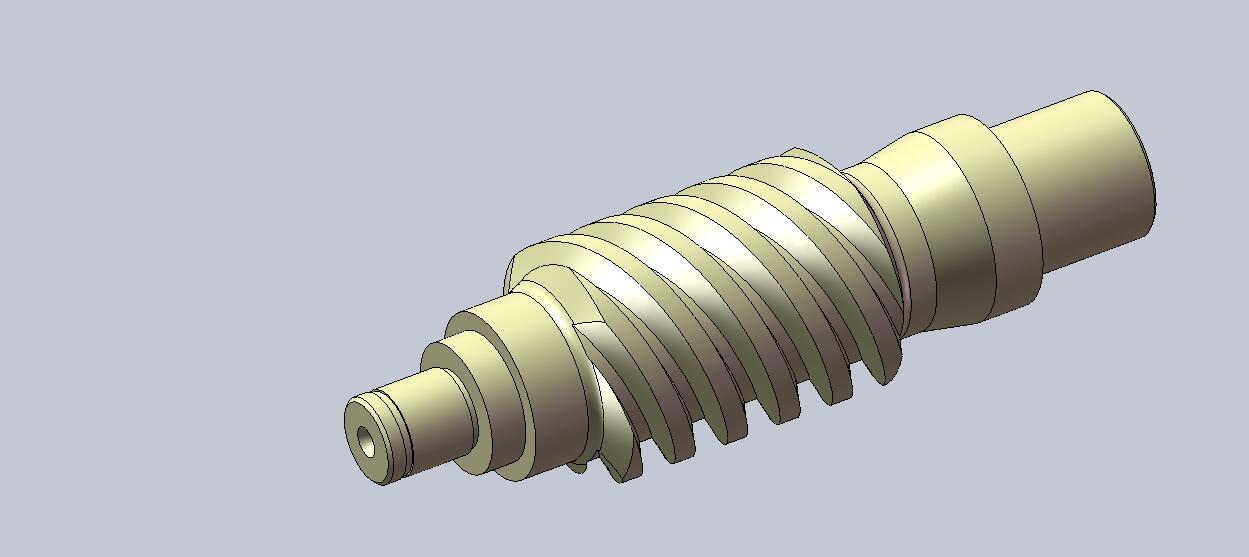

发表于 2010-2-22 22:05:18 | 显示全部楼层 来自: 中国北京
多头螺纹杆图片

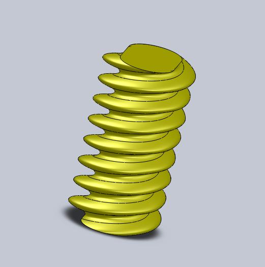

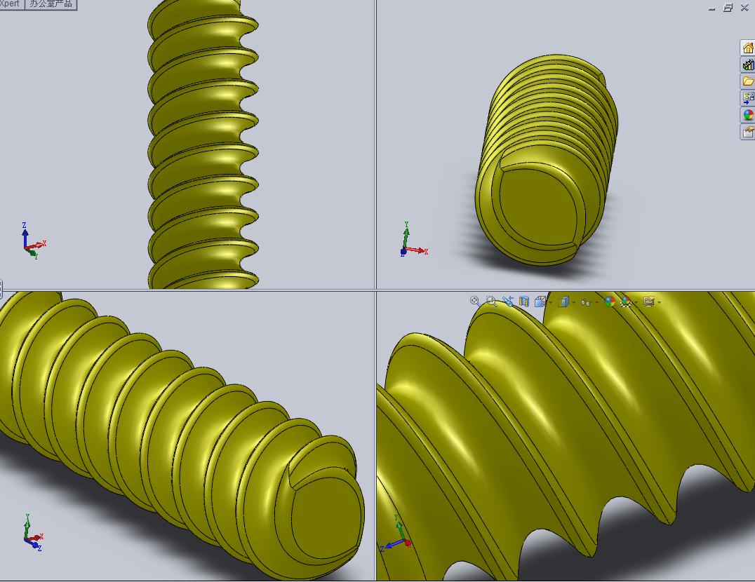

 楼主| 发表于 2010-2-25 22:44:40 | 显示全部楼层 来自: 中国江苏南京

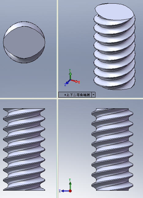

各位;
9 ^. U8 r: K0 t, T7 O6 c, m' \我今天彻底解决了这个问题,过程是先将构造线(虚线)转换成实线,然后直接扫描就成了,这是最简便的方法。, `+ w7 Y0 w% g# S- c% B. ^0 u
我顺便传上来图给大家看看。
" `) ^0 D& H  f# Z7 F0 q3 ?/ ^( h4 T& s- ~$ Y# t: B' Q7 H6 _# @
非常感谢你们的回帖。

 楼主| 发表于 2010-3-6 21:42:32 | 显示全部楼层 来自: 中国广东汕头
又是好几天没有上网了,今天将这个扫描的完成图传上来,并感谢诸位回帖。
screw element_a.rar
