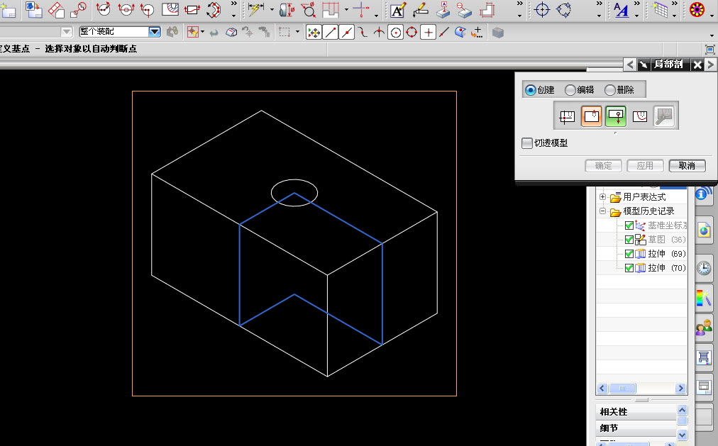

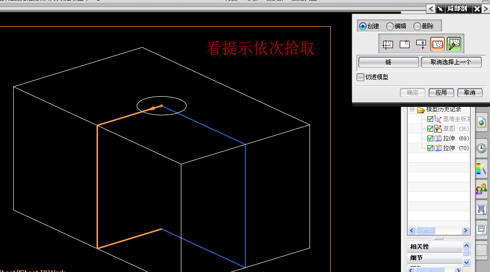

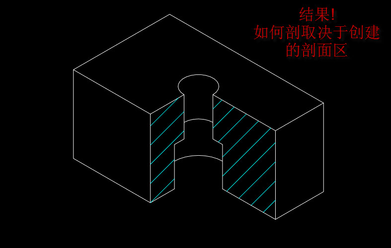

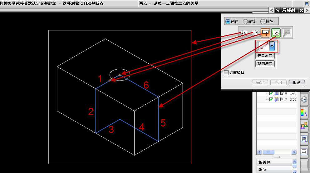

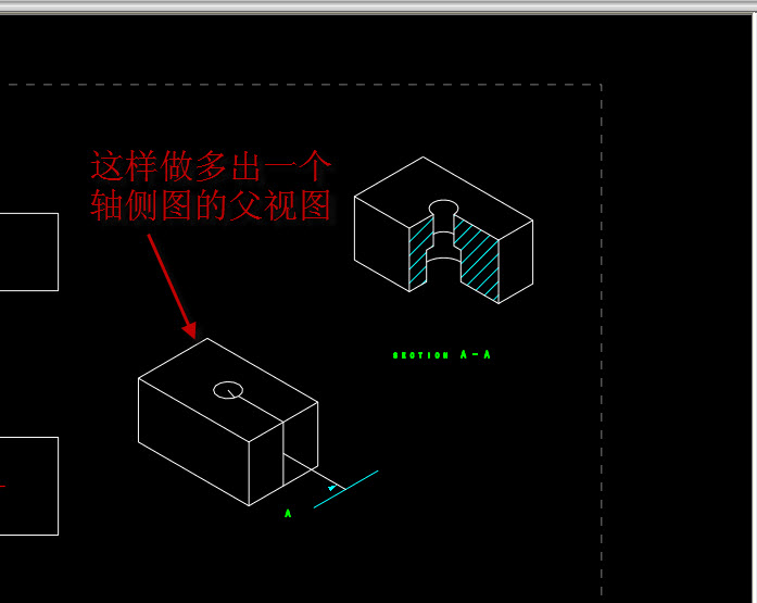

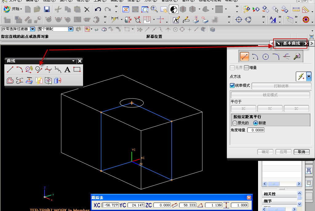

轴测图的剖视图怎么做?
发表于 2010-2-22 23:43:13 | 显示全部楼层 来自: 中国四川广元

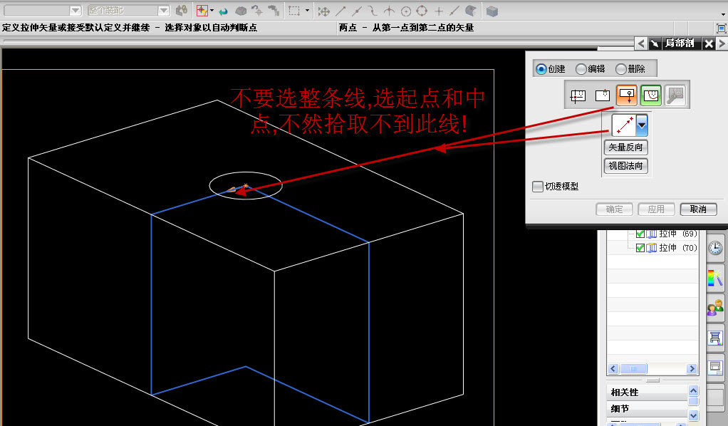

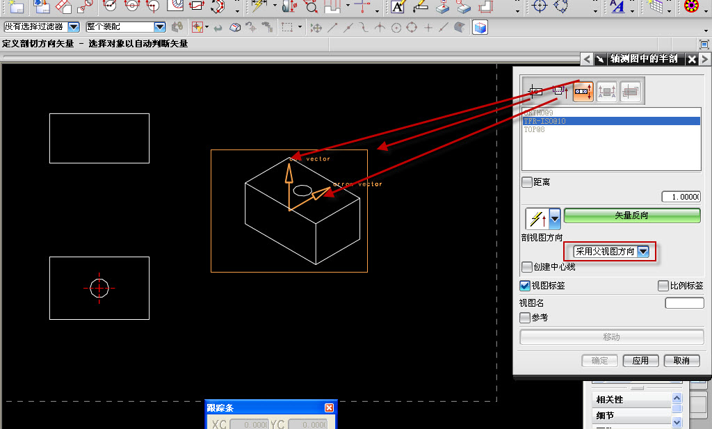

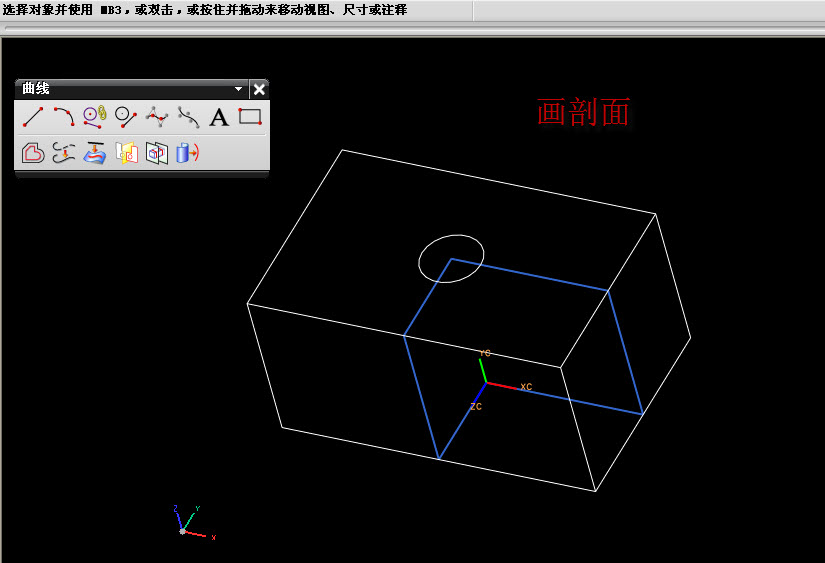

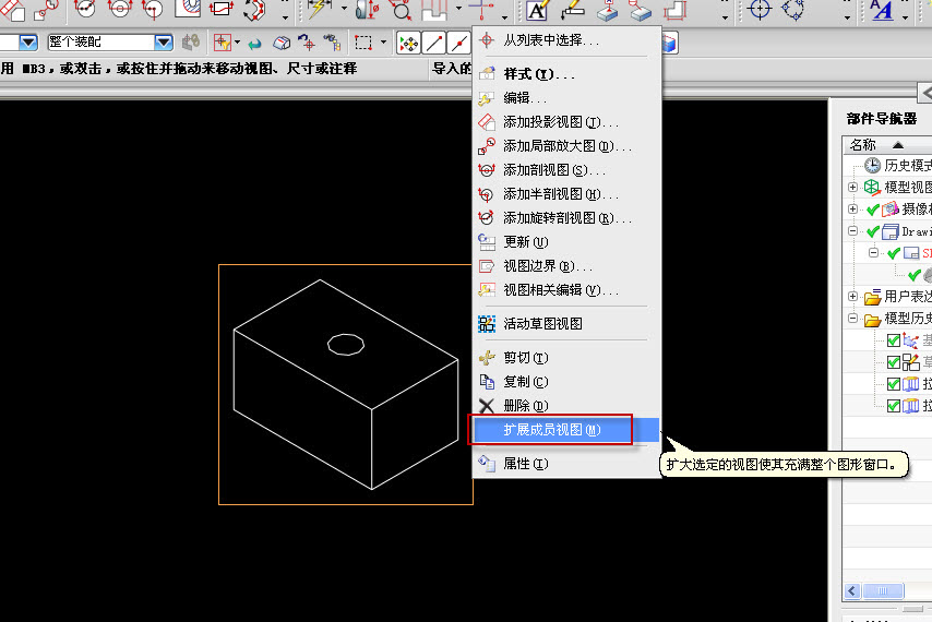

本帖最后由 gyhrp 于 2010-2-23 18:54 编辑 4 }5 i1 x$ w0 `- l9 A. b
% z: X" ~+ Q8 s* o7 t( L! h 1.jpg 2.jpg 3.jpg 4.jpg 5.jpg 6.jpg

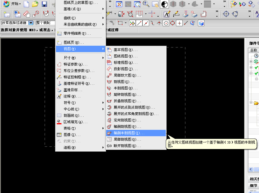

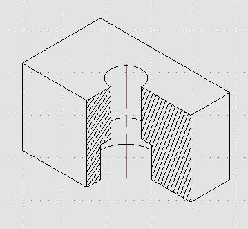

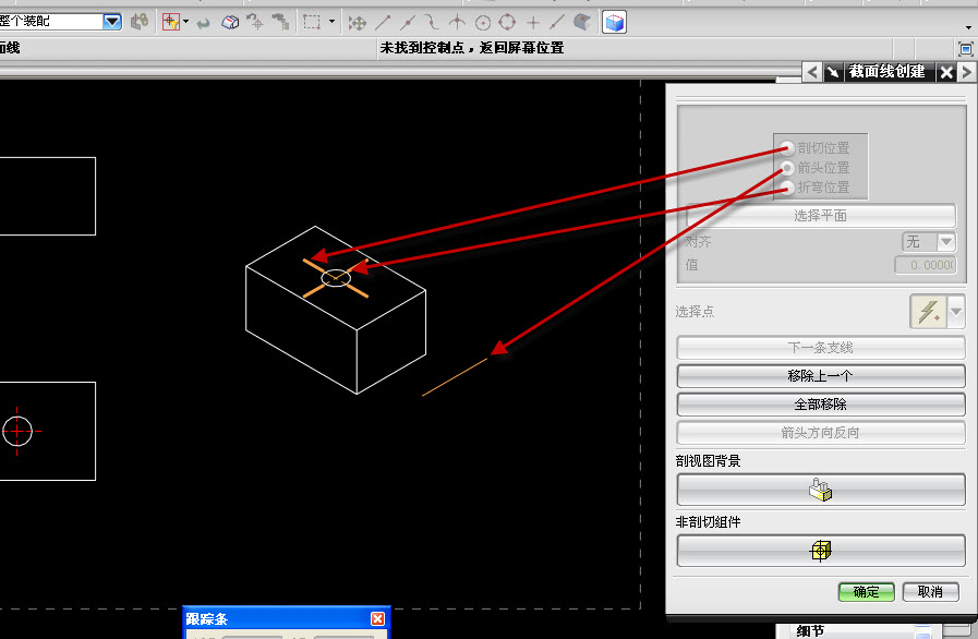

* ~, f: L- l  ~/ a' Y& P" S7 s以上这种方式比较灵活,以下是自带的轴侧剖:* n& C, @3 y. @. n' X4 d

发表于 2010-2-23 11:03:05 | 显示全部楼层 来自: 中国江苏苏州

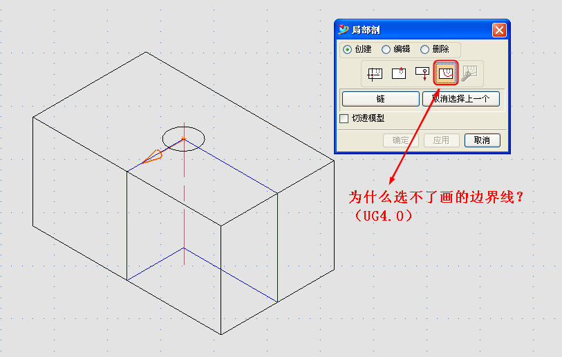

2# gyhrp
; r$ Q! ?: C* c$ |( a请指教:选择曲线的操作时,选不了所画的边界线,为什么?

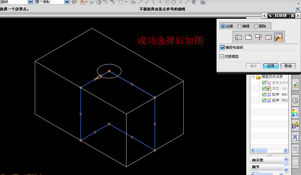

发表于 2010-2-23 13:22:43 | 显示全部楼层 来自: 中国四川广元
otnt + 3 应助
发表于 2010-2-23 13:54:28 | 显示全部楼层 来自: 中国江苏苏州
谢楼上朋友。! k. {# O* Y! H5 _- x  z
剖是剖开了,只不过不明白为什么必须是基本曲线画的边界线才可以。
