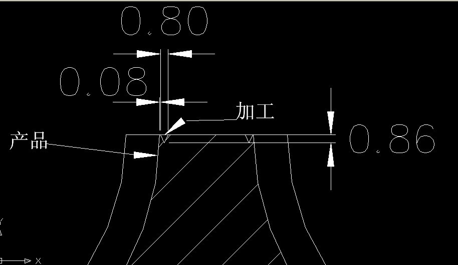

* q3 r3 Q; W. O. r' M 未命名.jpg 加工宽0.8、深0.86的三角槽。离产品只有0.08的刀口。要求是尺寸做到位,且不做破产品和卷刃。
% v/ G" q2 g, q. B: \我自己认为是把刀磨成这样三角形的样子。再划线做下去。但是做出来效果不好。容易尺寸做不到。3 F% F/ c9 p" `8 ^( m+ P% u
不知道大家是怎么做的。有经验的朋友来交流下。这个我自己感觉是个难题。也请大家多多帮助!!!!!!!有点急
