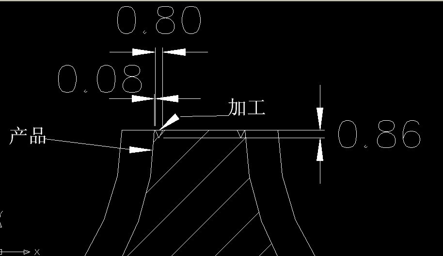

未命名.jpg 加工宽0.8、深0.86的三角槽。离产品只有0.08的刀口。要求是尺寸做到位,且不做破产品和卷刃。
- X- J. ]. `7 [) Q2 X2 y1 ~& {我自己认为是把刀磨成这样三角形的样子。再划线做下去。但是做出来效果不好。容易尺寸做不到。
( v& }/ L& s! O5 {+ F不知道大家是怎么做的。有经验的朋友来交流下。这个我自己感觉是个难题。也请大家多多帮助!!!!!!!有点急

离产品0.08?这难度太大了,自制的刀不锋利的话一下就挤破了。我们的橡胶模是离产品0.25—0.3,我用R1球刀直接划线下去。

楼主让操机师傅升降Z值来控制深度,我们厂是这样做的。
