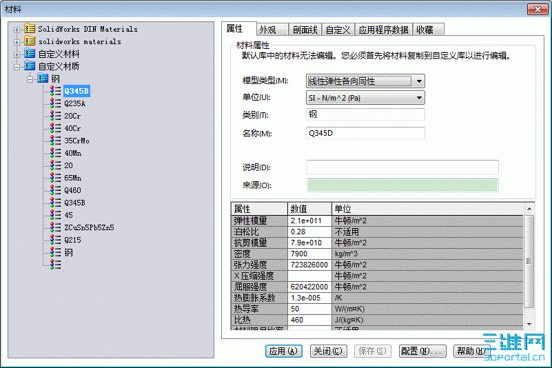

SW2009里怎样将CAD464海军黄铜材料加入材料库中?
发表于 2010-2-18 08:43:15 | 显示全部楼层 来自: 中国河北保定
可以在现有材料上右击鼠标,选择“复制”,然后在自定义材料里面右击鼠标,选择“粘贴”,就可以重新命名和设置相关参数了
 楼主| 发表于 2010-2-18 13:18:28 | 显示全部楼层 来自: 中国浙江宁波
如果材料库中没有所需的材料,如何添加?
发表于 2010-2-19 14:16:25 | 显示全部楼层 来自: 中国河北保定
9 B( v2 t* d5 t/ _: o* y" Q找到类似的,右击复制,再粘贴。
发表于 2010-2-23 09:51:09 | 显示全部楼层 来自: 中国广东佛山
还有一种办法,就是找到材料文件,用TXT打开就添加一个,但前提是你懂原来的格式。呵呵呵!
