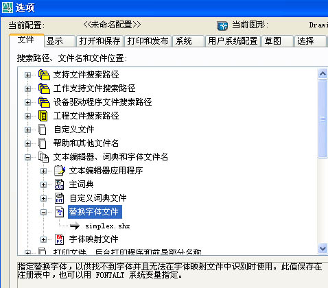

我的CAD2007每次打开都会弹出  指定文字给样式对话框  要怎么设置才能让它以后不在弹出   请高手解答一下,小弟不胜感激!!
发表于 2010-2-18 12:27:19 | 显示全部楼层 来自: 中国江苏无锡
楼主可以在“选项”里设置一下“替换字体文件”,这样每当字体文件找不到时程序会自动用这个字体文件来替换。
% l/ S: d  `8 `. y8 U2 c7 p shx.jpg

发表于 2010-3-3 22:25:56 | 显示全部楼层 来自: 中国福建厦门
这样子弄会不会出现乱码了?
