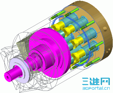

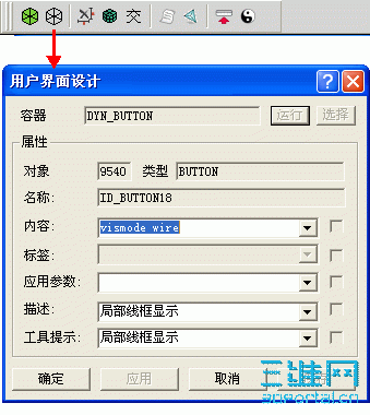

自定义命令内容为vismode wire7 W6 n' c3 ]7 X5 e; P* a0 i2 O
1.gif ( m( {/ ?. C% I  {! a2 ~
/ L, t' p# H# s4 a8 ?点击命令后使用鼠标左键选择一个对象,选择后点击鼠标右键,在快捷菜单中点击“结束选择”,既把所选对象的显示模式改变了。如下图所示,在上色显示模式下被选的对象被单独改变成了线框显示方式,如果没有这个自定义命令,目前版本是无法达到这个显示效果的。这些显示都是临时的,如果保存了文件,该显示模式不会被保存。+ \/ o7 d+ C# E/ S, e. `6 E) z2 ~
