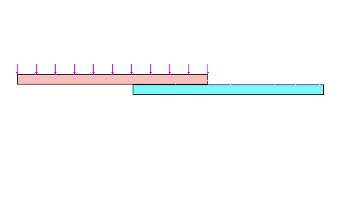

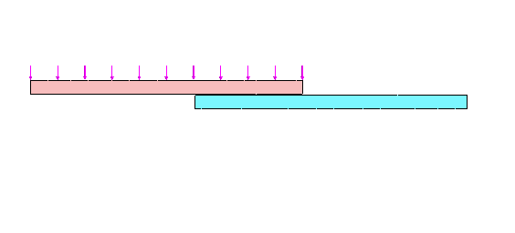

发表于 2011-3-16 10:19:45 | 显示全部楼层 来自: 中国浙江宁波
请看以下两个示意图:
) k+ x! D0 s& Q- ?' a. A接合:  Q6 U2 q$ C0 p8 }/ x( E
Bonded_Clearance.gif 无穿透:
chenjun520601 + 5 技术讨论

发表于 2011-5-8 15:26:13 | 显示全部楼层 来自: 中国四川乐山
六楼正解。三种结合方式里,接合就是始终接触在一起,就如同用强力胶粘在一起了;无穿透的可以分离但不能相互进入的;自由就是既可以分离又可以进入。如果你那两个实体是焊在一起的,那就是接合;如果是只是挨在一起,就是无穿透。
