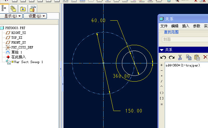

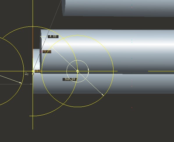

在PRO/E草绘里怎么标住圆的旋转角度,如图片中的360度,请高人指点
图中的360度是怎么标住的啊,怎么标住,步骤是什么?

此为VSS中的草绘吧,它是需要关系式控制的

 楼主| 发表于 2010-2-19 12:54:45 | 显示全部楼层 来自: 中国江苏苏州
2# sunyanwei 1 g! U! t, p9 O1 |! G  p1 p
是的,需要关系式控制,那这个具体怎么标住啊,方法呢?
 楼主| 发表于 2010-2-19 12:57:55 | 显示全部楼层 来自: 中国江苏苏州
2楼的说了白说,我当然知道标住要点两个点然后就鼠标中键,我又不是刚接触破衣,你看看这个圆的旋转角度,点哪两个点(只有一圆心),怎么标住?你先标住成功一下在告诉我方法可以吗
发表于 2010-2-20 22:44:53 | 显示全部楼层 来自: 中国广东广州
自动产生不是标注出来的,
