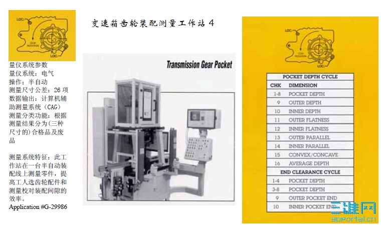

发表于 2010-3-26 15:04:35 | 显示全部楼层 来自: 中国江苏苏州
本帖最后由 singing18 于 2010-3-26 15:06 编辑 2 Z$ N1 }& x4 W- w3 T3 p7 m7 i6 Z
7 E" F& a* N* e; S! c
也能用电动量仪进行测量。我们还做过这样一套测量设备,比较早了,可以发个图出来看下。
- Z7 C! B: L4 w6 l8 R1 `如果需要资料可以联系我,可以了解一下,不一定要买。
