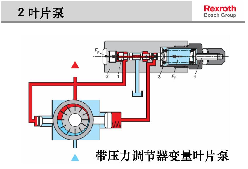

# D& @1 o. \% f  e" [% b& e( Y各位液压行业的专家,小弟初来乍到,遇到一个问题,比较棘手,望赐教:
* I5 m, P7 H1 P4 o1 Z我公司使用一台力士乐的液压站,因为,力士乐的泵漏油,遂决定更换新的泵,但是,更换完成后,生产一段时间(1小时左右),液压站就报“油温高”,于是,拆下新泵,更换成原来的泵,但是,液压油温度始终维持在58度左右,降不下来,液压泵的型号为:PV7-17/10-20RE01MD0-10,请指点:. X, l9 B" R7 L( f, h
分析下来,会有如下可能:
6 S7 e9 }' n! e6 D1、溢流阀设定值不合理(但是,更换成旧泵,仍不起作用),且小弟,不知该型号的液压泵的溢流阀如何设定?
+ O8 k9 |3 X+ R7 }# v' M, N; Z5 f2、内泄-新泵,不太可能;
7 B- Z' {5 _- H: q5 d3 v非常感谢!
发表于 2010-2-19 11:00:19 | 显示全部楼层 来自: 中国山东威海
PV7应该是力士乐的叶片泵,有用于压力遥控的压力控制器,最大工作压力160bar ,最大流量270 l/min。看看你的溢流阀的回油管是否热,调调溢流阀试试。

发表于 2010-2-19 20:12:05 | 显示全部楼层 来自: 中国江西
没看液压原理图,不敢确定哈
8 F" n6 o0 G- J9 A) J6 {很多时候,我们在现场会去调节阀块上做安全阀的那个压力,把压力降到比泵自身的压力还要低,这就造成了当执行元件不工作时,流量全部通过溢流阀回到油箱,这样的结果自然油温会很高(因为通过溢流阀的压能基本转化成热能了)。从而达不到高压时小流量的目的。这种泵若是恒压泵的话调整压力请在高手的指点下,电气工程师的配合下调整泵上的压力调节机械。. L8 X$ w" X* `
话说回来,在恒压时,即使高压小流量,泵体也会比较热,这一点是肯定的' W! k8 U# D4 t5 x0 W  V6 k3 ]
比如,可能泵这里标明压力为70BAR,安全阀压力为压力一般会考虑给90BAR,调节时请调节泵。
; y# k! d; V5 Z' y7 ~6 e( s我不知道你是不是这种情况。
 楼主| 发表于 2010-2-21 19:29:59 | 显示全部楼层 来自: 中国山东烟台
阀块上有两个溢流阀,发现:调整左边的溢流阀时,系统压力和泵的输出压力,变化比较大,调整带钥匙锁的安全阀后,泵的输出压力变化不是很明显,我想,我们的问题,应该是:阀块上左边的那个溢流阀,开度太大了,大部分液压油沿着溢流管,流回液压箱里了,导致了温升异常的故障。
1 V! ^5 h% m( ], M6 J& u$ D楼上提到的“泵上的压力调节装置”如何调整,是需要高手指点的!
2 f; Z3 s/ k* m* h4 r8 \( ]先谢过了!
发表于 2011-4-27 20:24:00 | 显示全部楼层 来自: 中国内蒙古呼和浩特
哥们,我单位也有一个差不多的叶片泵,但型号是MC0,我们也出现过油温高的问题,之后我们发现泵体与电机连接处有一个散热装置,由于时间长不清理,堵死了,导致热量无法通过电机带的风扇叶带走,看看对您是否有帮助。
