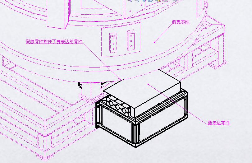

我在用SW 做工程图的时候,碰到了一个大问题,就是假想的零件挡住了要表达的零件。在CAD里可以使要表达的零件可以全部用实线表述出来,可是在SW我不知怎么办,请各位大哥帮帮忙,看看有什么高招啊,

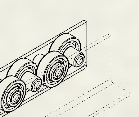

在出工程图时需要这么表达的毕竟比较少,可以在工程图中隐藏假象零件先,再增加一个交替视图,然后就可以达到图示的效果,实际上就是两个视图重叠在了一起,O(∩_∩)O~,也许有更好更简单的方法,请楼下继续
发表于 2010-2-19 17:32:11 | 显示全部楼层 来自: 中国江苏无锡
在论坛里搜一下关于封套的帖子看看
发表于 2010-2-19 17:42:33 | 显示全部楼层 来自: 中国湖南株洲
增加配置,然后象2楼说的那样作。
发表于 2010-2-20 15:21:35 | 显示全部楼层 来自: 中国河南新乡
遮挡那么少,直接画上2条线就行。
 楼主| 发表于 2010-2-21 08:44:03 | 显示全部楼层 来自: 中国上海
当然,里边很多东西要显示,不是画两条线那么简单啊
