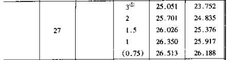

2XM27X2  这个什么意思      我知道M27是  攻27的丝    2X是有2个这个的洞   还有个2是啥意思。   详细告诉我嘛  另外27的丝   要打多大的孔啊

最后的2是螺距

发表于 2010-2-19 21:44:53 | 显示全部楼层 来自: 中国贵州安顺
后面的2是螺距2,底孔的直径为25就可以了,底孔的直径简单计算方法可以采用名义尺寸减去螺距,即27-2=25

发表于 2010-2-19 22:14:44 | 显示全部楼层 来自: 中国四川资阳
M27的螺纹有几种螺距,不标注则默认为粗牙螺距(即螺距为3)其余细牙螺距均必须标注。

2xM27x2
3 }+ ^0 w8 w$ S( G& B; `" A2为2处
+ L, v6 l- ]6 t! I6 YM27为螺纹公称直径为27
* n" Y* l' z, ]7 n' D, `2 ex2为细牙螺纹其螺距2毫米。
3 p/ D  G6 B4 t1 T& N钻孔直径可以使用25毫米钻头。

本帖最后由 HS88 于 2010-2-20 00:48 编辑 0 ]# q! j; B, |5 c; S
, m0 V8 z( c* n4 Z) l  _前面的大大回得太早些……
- m) w; Y9 e( B; p, _2 |) X; F2XM27X2
2 k. t7 J6 t, L+ M0 {% H在铣床件是2位置攻丝……… 1般标注M27X2 -2孔
! T% }7 T: V- M另外车床会让人觉得是双头螺纹 M27X2–2THREAD5 x' V/ R; A  w) i& ^4 h' \  y2 O$ G
最佳标示法:
4 y8 k- R2 z4 D+ e, X引用标准表示:M27 Ph4P2–7H
$ t& n1 h$ [' l% H+ ^( U/ l: u5 r
很多公司的标注方式都不同.....所以还是要区分一下加工类型。

后面的2是螺距2,底孔的直径为25就可以了,底孔的直径简单计算方法可以采用名义尺寸减去螺距,即27-2=251 [, E$ v& B% ], F1 c/ |1 |7 W
tj6322033 发表于 2010-2-19 21:44 http://www.3dportal.cn/discuz/images/common/back.gif
0 W2 a/ Z8 w2 Z3 p9 E7 Z你这个方法是错的,有需要的朋友请查询相关螺纹标准,上面有详细尺寸。

新的国家制图标准把N个相同尺寸要素的标注标准由N-改为了NX。SW自动标准也采用的是NX方式。但我比较有保留,仍采用的是N-的方式。
