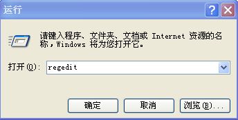

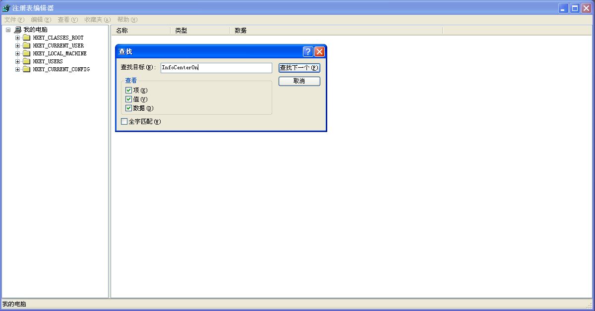

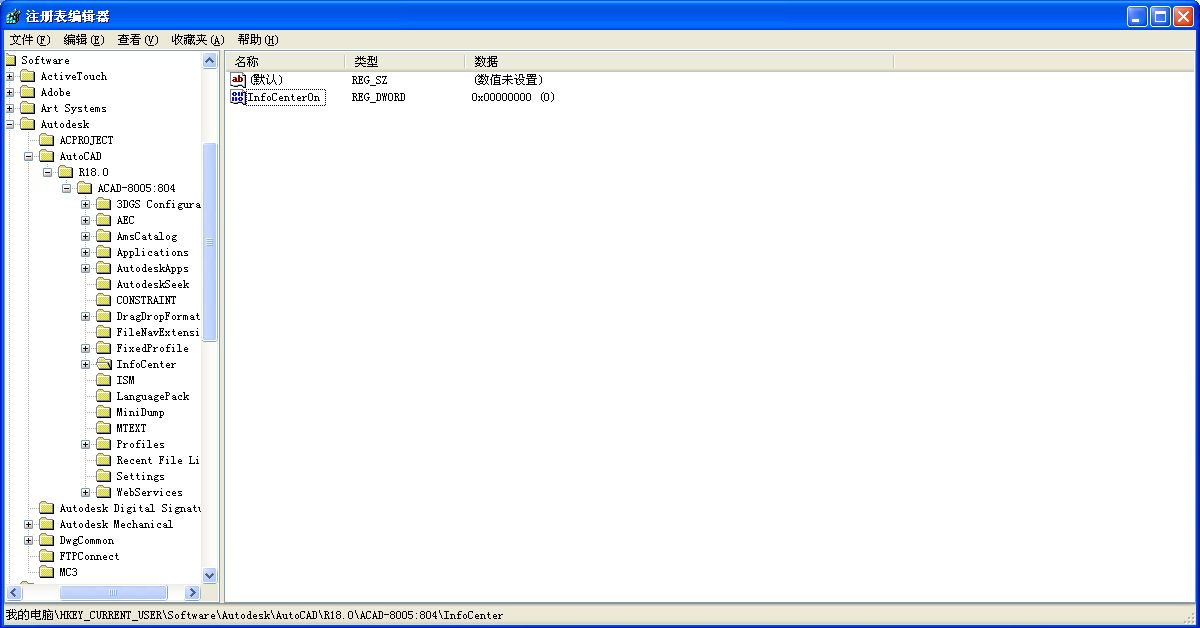

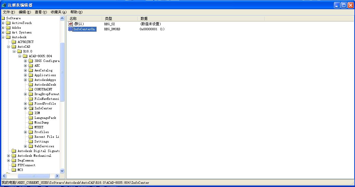

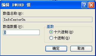

在运行窗口中输入regedit,打开注册表编辑器。点编辑按钮,选查找,输入“InfoCenterOn”,找到后,将键值改成“0”即可。
