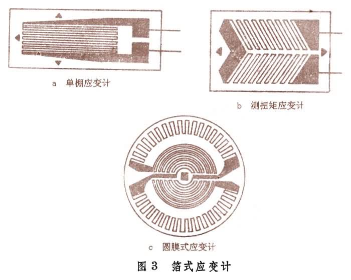

发表于 2010-2-21 09:43:53 | 显示全部楼层 来自: 中国江苏泰州
传感器按照原理分一般有以下几种:电阻式(楼上提到的就是)、电磁式、电容式、电感式、压电式、光电式、热电式等。
: a2 o4 E0 ^/ E
, C' v- s9 H' H/ `7 u& W6 @, K" h5 F2 ~测力传感器一般采用电阻式、用的最多的是电阻应变片,如附图所示。
