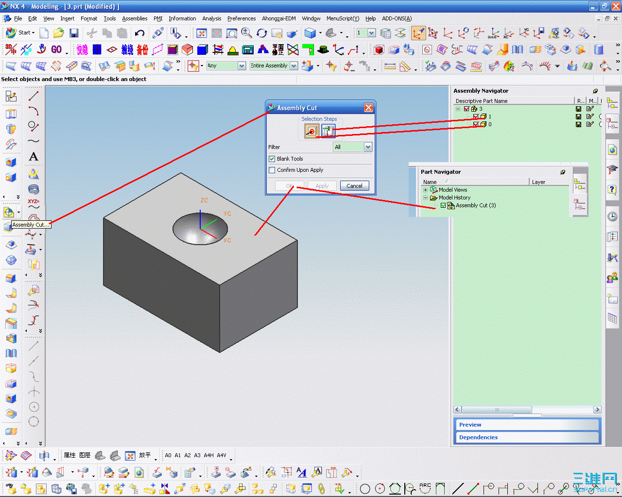

装配切割 是要在装配环境中才可以用的,用一个组件去切割另一个组件
发表于 2010-2-22 18:00:26 | 显示全部楼层 来自: 中国江苏泰州
装配切割操作与普通“布尔减”类似,只是要在装配环境下进行,楼上说的很对。

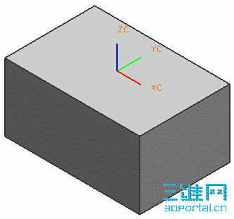

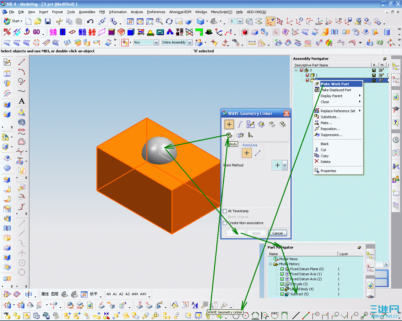

: S1 T! a' y4 V4 s' L8 O但根据楼主的叙述,觉得楼主并不是想进行装配切割、而是想寻求“Wave几何链接”,因为装配切割不会解决楼主提出的问题,下面以一个方块(0.prt)、一个球体(1.prt),及两者的装配体(3.prt)说明如下:7 S. E* ]+ F# l# P# ~( f
8 f  E; a( |, ]) |& {1)装配切割只是在装配环境下将“方块”切出一个“球体”形状,但对于零件0.prt则毫无影响,即零件还是方块,并没有被切出一个球体的形状,所以无法完成楼主提出的容器功能;

  v2 N8 L0 _/ V" w2)如果使用Wave几何链接,将“球体”作为一个链接集合体导入到0.prt,在0.prt零件环境完成普通的“布尔减”操作,则可以达到方块作为球体容器的目的,具体操作见附图。  A$ f9 C' e8 ~$ m& M! h
# Z' |' L" F3 Z+ }" S对与不对,请楼主揭晓吧,呵呵。
