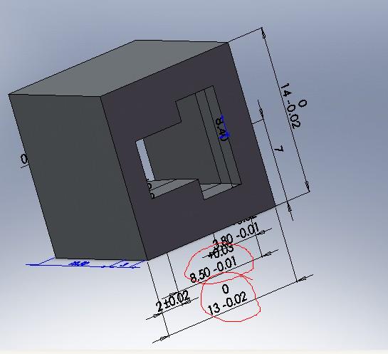

[已解决] sw07版本中 三维模型的尺寸公差怎么直接转换成工程图的尺寸公差
发表于 2010-2-20 19:02:09 | 显示全部楼层 |阅读模式 来自: 中国福建厦门
  }: j& U: J  B: x& k8 i

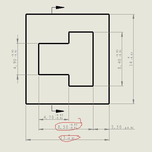

  ]% n0 ~! w: {) n) h, e" U: ?" Y$ Xsw07版本中  在绘制三维模型时候  尺寸就已经标注有公差,然后在转换成工程图的时候  标注工程图尺寸的时候 能够把三维图中的尺寸公差直接调出来么?  这样就比较方便?????
发表于 2010-2-20 20:22:37 | 显示全部楼层 来自: 中国安徽马鞍山
好像在可以在 插入-模型项目中,选择相关选择项,可以实现把模型中的尺寸(包括标注的尺寸公差)带入到工程图里。
