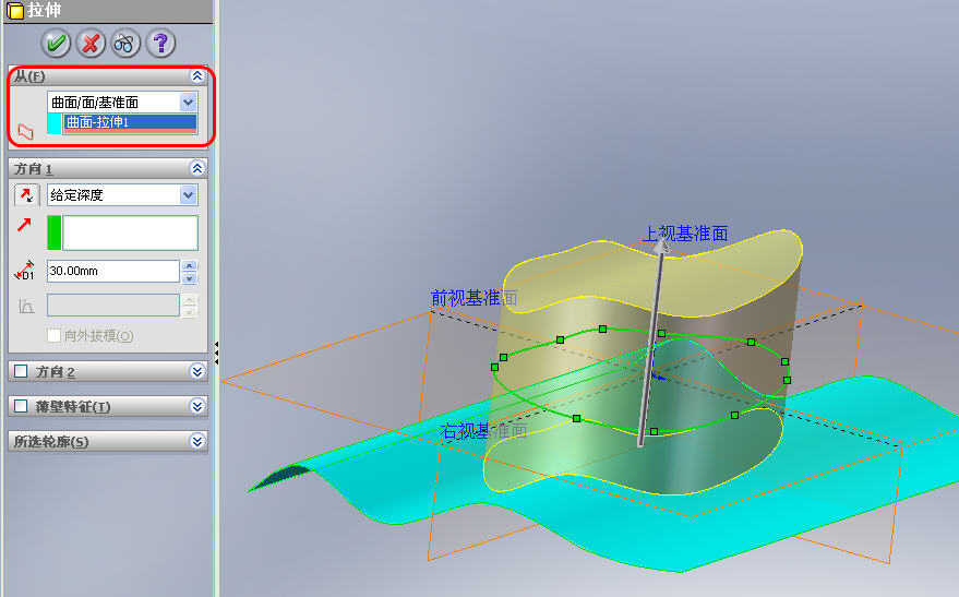

拉伸或扫描都需要截面草图,在平面上做很容易,但是在曲面上怎么做?工具里有一个投影线,投影完了不能用来做拉伸的轮廓,有没有什么工具可以在曲面上做拉伸或扫描的轮廓线?请高手赐教
发表于 2010-2-20 20:50:34 | 显示全部楼层 来自: 中国浙江台州
创建一个基准面应该可以
发表于 2010-2-20 21:15:36 | 显示全部楼层 来自: 中国河南洛阳
直接用拉伸就行了,拉伸选项中选择“从面或基准面”(下图红框区域),这样可以直接拉伸。

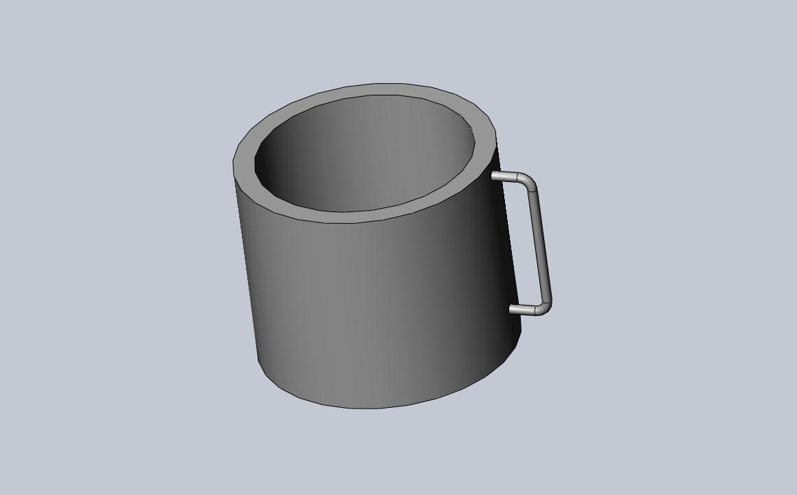

确如楼上所说,拉伸可以这样做。用扫描工具应该怎么做呢?比如说我想做个水杯的把手,用扫描,现在我能想到的方法就是先做扫描,然后把多余的再切除,有没有更简单的方法可以做?如图
发表于 2010-2-22 12:45:39 | 显示全部楼层 来自: 中国福建泉州
4# l35609925 这来做水杯柄已经是很简单的了,或者你先把两个草图圆形投影到水杯壁上,再扫描,就不用切除了
发表于 2010-2-22 13:25:12 | 显示全部楼层 来自: 中国上海
5楼注意,扫描轮廓不能是曲面。  }  q( J; C2 c* T+ H: J7 u
楼主,水杯一般手柄与杯体是一体的,完全可以在扫描时让手柄的起始结束端有一部分与杯体重合,所以用平面草图来扫描并不影响最终结果。

倒是不影响效果,我就是想要看看有没有别的方法可以直接生成我想要的图形,而不用多个步骤
