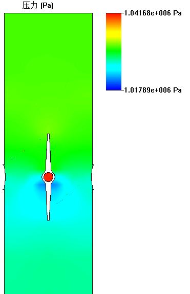

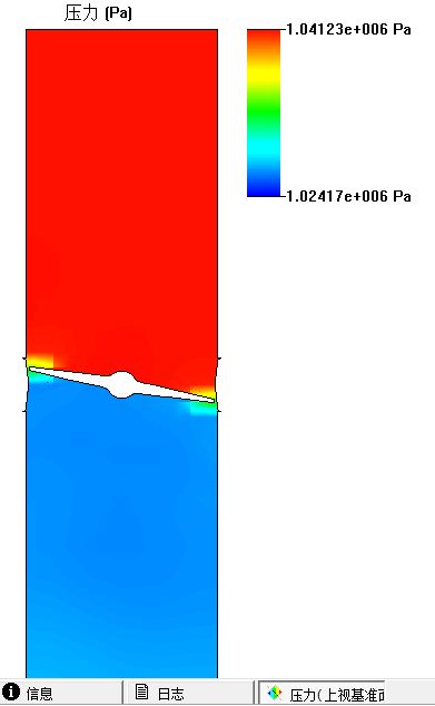

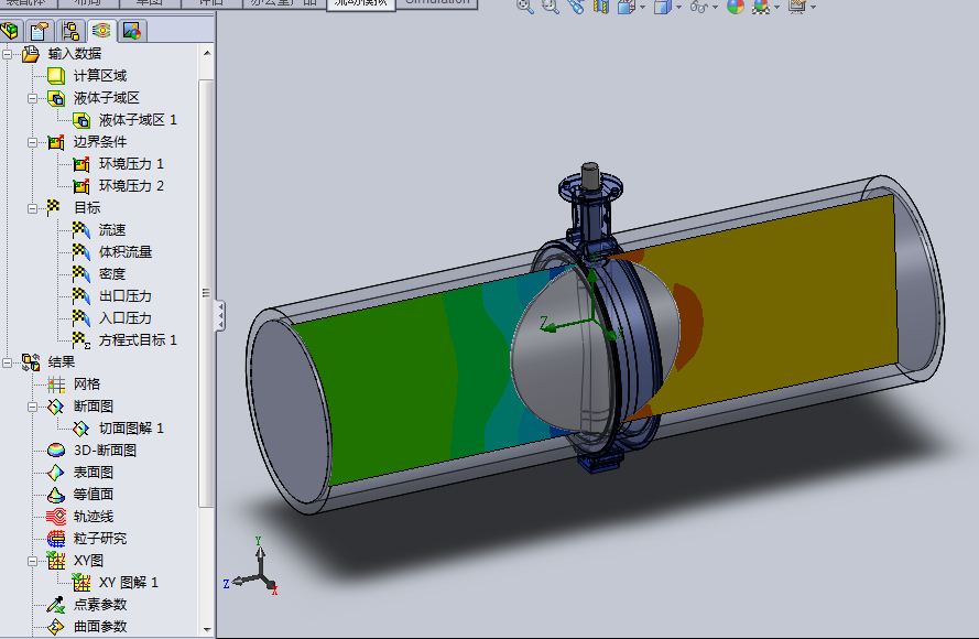

我们公司的阀门,想用Flow Simulation计算出CV值,设定条件如下:# a) K6 w  n. ]0 E! z0 m
1)假设进口与出口的压差为1psi,进口压力为150psi,出口压力为149psi(压差是假设)# G1 ?$ y, ^1 Y& F3 Y* ~" L- S
2)介质是水,温度100华氏度7 e4 [# T* c* t1 B7 v5 \
3)阀门流通直径是598.5mm.
, M( y' [7 Y6 H% X' t0 n, c8 M6 A, e" c4 p

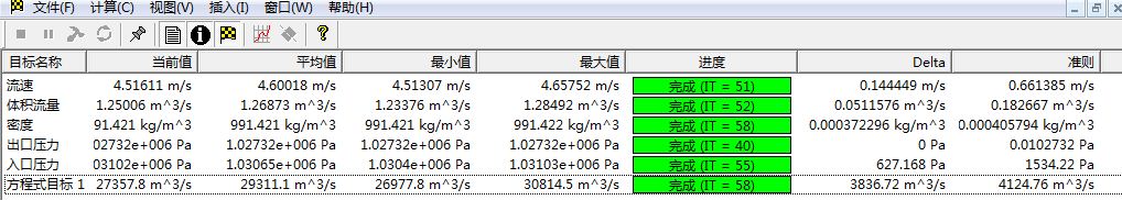

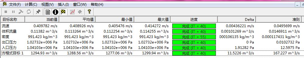

我在出口设定方程式计算CV值,公式为《(11.7*3600*{Inlet Avg Vol Flow Rate})/({Avg Static  P Drop}/1000)^0.5》 ,结果如图所示。* ~! ]  j" J6 a: D% B# T8 o
我的疑问:从阀板开启40度至90度的CV值与理论计算出来的数据很接近,但10度至30度的数据与理论值相差甚远,理论CV值是:10度233,20度1017,30度2750,Flow Simulation计算出CV值:10度1299,20度2677,30度4250,!请大家给我好的建议,到底是哪错了,感激不尽!
