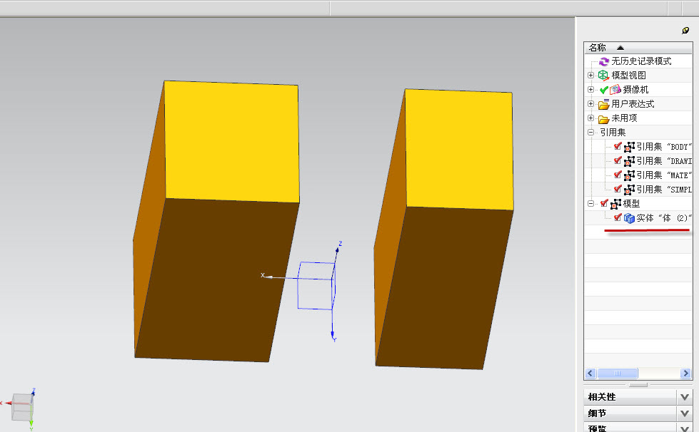

[已答复] NX7.5求差之后不相连实体无法删除,大BUG?
发表于 2010-2-20 22:07:02 | 显示全部楼层 |阅读模式 来自: 中国浙江宁波
本帖最后由 ポ狚尒媿 于 2010-2-20 22:18 编辑 $ e, u& W9 k" F: I; M6 y
, L! v. p# J- J( E# P5 c- L

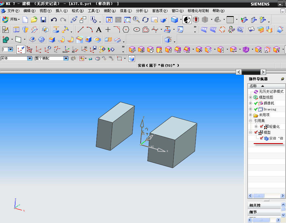

+ K, {9 L! V0 O4 T用一个实体去和另一个实体求差之后,剩下的实体中
3 O% x4 z, I9 H/ V& I3 V明明是不相连的两个实体,隐藏其中一个却把整个给隐藏了
( O) \2 V8 I7 z2 [- |  b+ P  c删除其中一个,却把整个给删除了。。。
5 y& n. O  j; }' a3 `/ L/ `8 \声明,我用的是无历史记录模式,从头到尾是无参数的
2 ^4 W+ L8 B! m( {在NX6当中则没有这个问题,求差之后不相连的实体自动变成多个实体+ Z* f# f# U% A. k
可以删除操作之类而不影响边上的其他实体。。。* n7 R0 ?; ~2 c0 A
1.rar (52.74 KB, 下载次数: 5)

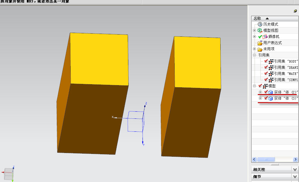

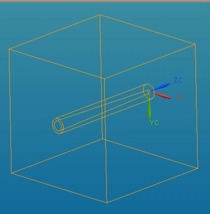

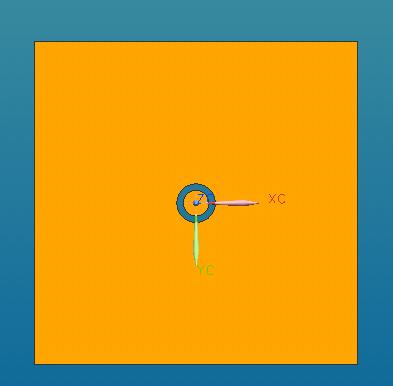

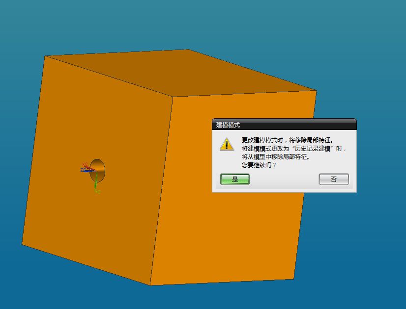

7.0和7.5都一样,在无历史纪录与有历史纪录相互转换一下就行了。5 O  L1 C0 ?2 o% Y8 E: W2 g
beyond2009 + 5 应助
发表于 2010-2-21 07:55:19 | 显示全部楼层 来自: 中国山东济南
布尔减后将“无历史建模”改为“历史建模”就可以顺利删除心部的东东,至于原因,可能是无历史建模并不完全代表无参建模,只是说明特征间不存在父子关系,而并不说明单个特征不存在参数了,转换一下可以消除局部参数,就可以独立操作了,我是这样理解的。

 楼主| 发表于 2010-2-21 20:01:24 | 显示全部楼层 来自: 中国浙江嘉兴
问题是在NX6当中,无历史记录模式操作就没有这个问题
: p4 u8 U. L; |# I! A: ]7 k反到是7。5就变成这样了
