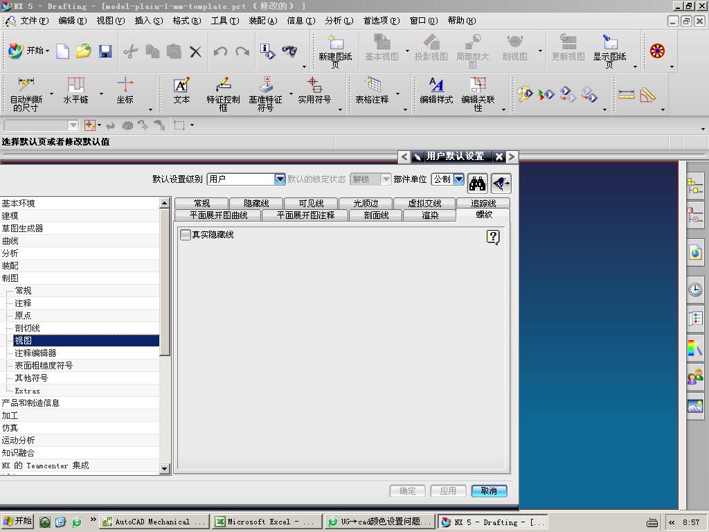

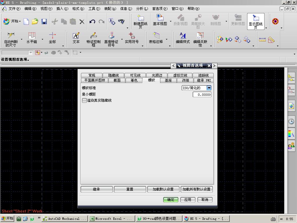

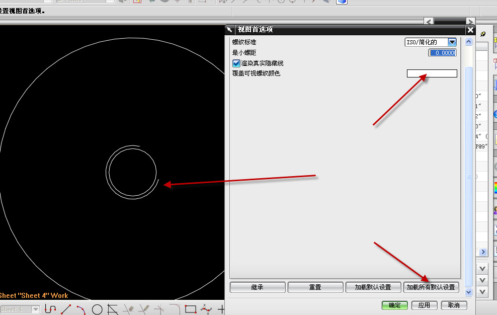

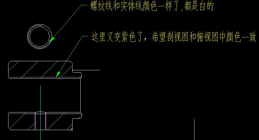

问题:
2 o4 B3 {" z! H, z2 [9 l1. 我用的是5.04版请问UG图纸中螺纹线,剖面线和中心线的颜色如何能设置成自己想要的?! V* S- p4 T# ~9 {
0 P6 f- o& v; h. U, v" P" i/ }* O8 G& ?2. 5.04版有没有像2.0那样可以改UG_METIC.DAT文件?我自己看了下好像里面没东西改。* X6 y! m  e- _. U- i; G$ b
3. 还有我在实用工具-用户默认设置-制图 修改了设置并且另存了制图标准为什么,每次进去出平面图还是原来的默认设置,还是要每次都设置光顺变,单色显示,可见线颜色等,没办法用自己原来的模型替换了model-plain-1-mm-template.prt,终于可以不用设置这些参数了,但是问题一还是没法解决。& W0 ^/ E" A+ L1 j
请赐教,谢谢!

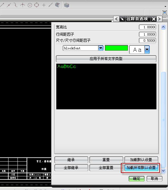

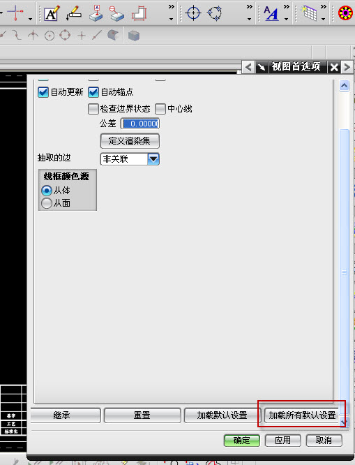

发表于 2010-2-21 13:08:55 | 显示全部楼层 来自: 中国四川广元
在投影和注释前进入视图和注释首选项,点取“加载所有默认设置”就可以了。) q* e4 |8 `$ F5 c5 W9 G, J6 C
beyond2009 + 5 应助

 楼主| 发表于 2010-2-22 07:52:31 | 显示全部楼层 来自: 中国上海
好像不对啊,加载了默认设置,设好的参数又变了回去,我又重新设了次
) [1 C3 W" r% G! B9 Y. `4 I* a螺纹线的颜色,中心线剖面线的颜色还是没变化,记得2.0时在配置文件中可以改,现在在哪改有知道的吗?

UG转CAD后线的颜色是会改变的,这个问题困扰了我很久,最后还是在cad里更改的,按图层设置就行了
发表于 2010-2-24 20:28:56 | 显示全部楼层 来自: 中国四川广元
更改默认设置后点保存,重起UG后生效。无须另存,另存的话在使用时你就要先加载,另外还有一种常用的方法:建立一个自己的标准模板,所有设置做好,以.prt保存,每次打开这个模板就用!

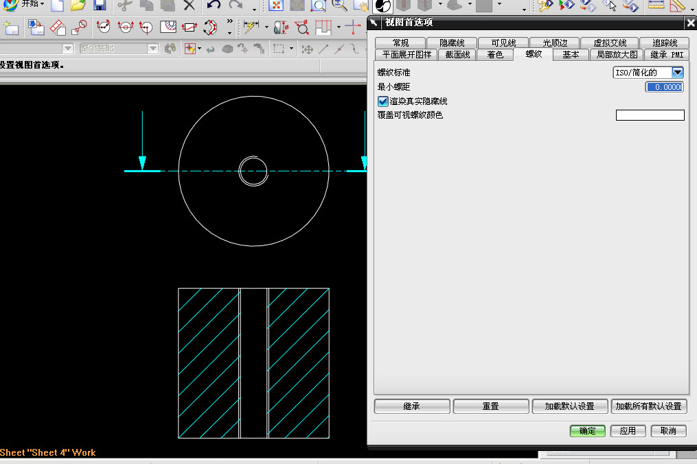

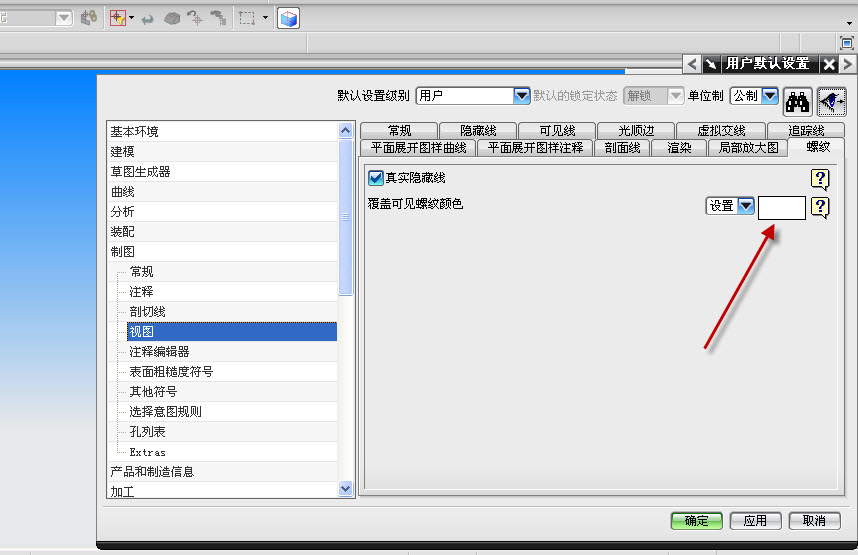

 楼主| 发表于 2010-2-25 08:19:48 | 显示全部楼层 来自: 中国上海
但是我在设置里找不到可以改螺纹线和剖面线颜色的选项,导到CAD后俯视图中螺纹线(3/4圆)的颜色与轮廓线颜色一致,这样没法用快速选择来选取,只能一个个手动选太慢了
 楼主| 发表于 2010-2-25 08:23:40 | 显示全部楼层 来自: 中国上海
- a! O/ F& K' igyhrp 发表于 2010-2-24 20:28 http://www.3dportal.cn/discuz/images/common/back.gif
# `2 u# E; t0 a; i- h% x0 M* s% @8 f
该加载的已经加载过了,制图标准就是我另存的那个7 A7 p% ~0 c# \* |% D6 _
我现在就是用原来5.0之前的版本建好的模型替代了默认模板,不过就是颜色现在不知道怎么设
发表于 2010-2-28 09:57:00 | 显示全部楼层 来自: 中国山东青岛
UG搞不了就搞CAD了,我是CAD装个外挂的,也能一次选中了,我转图也是搞不好
发表于 2010-2-28 22:36:18 | 显示全部楼层 来自: 中国四川广元
希望下图能让你明白:
