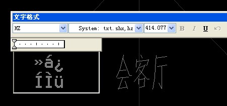

CAD的图形打开后文字乱码怎么回事?

畫出該圖的人
% Q3 P; |3 H. L4 w0 c& y6 ]使用了你電腦所沒有安裝的字型
* u# T; m! E7 G) z6 a建議複製對方的字型文件到你AUTOCAD安裝的字型資料夾
+ J  B# q/ x) V就OK了

楼主那个是你的CAD文件里缺少那个文字字体7 ^( w+ J. v* \* c% @0 K6 t  f" D. \( ?
可以用这个方法试下点击那些乱码,打开字符编辑器,看字符编辑器里显示字体的名称是什么,然后到网上去下载一个相应的字体安装,将字体复制到CAD目录下Fonts\下面,

對, 就是字體的問題.

你选择gbcbig试试。

可以在特性中修改字体。

打开的时候有字体选择的,你选择gb的字体,应该就能打开

字体问题,你选择gbcbig试试。

其实根据这个问题,我们应该要联想到,自己在建图时,不能只为了好看而用一些特殊字体,在中正的工作中很多时候是要把画出来的图拿到其他的机子上用的。建议大家如没特殊需要还是用CAD自带的字库或WINDOWS系统带的字库,这样能保证在决大多数的其他机上都能正常无误的显示你的劳动成果。

我都试过了,可最后还是不行,也将字体什么的考进去了,

把字体改成STANDARD的看看呢
