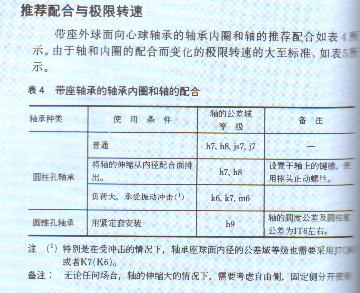

与轴承UCFC208内圈配合的轴头公差值为40h9,这样的公差是否可行?我觉得应该是40h6或40j6比较合适

请参考NSK有关带座轴承内孔与轴的配合选用。

一般轴与轴承内孔的配合公差应当是k6、m6,经常拆卸的应为js6、h6、h7。

标准规定是标准规定,倘若你的工件是单件或者普通的试验台装置的话,hx的公差精度等级过多的讨论是没有太多意义的,对于一个确定件,它只有唯一确定值,如果是成批量产品,最好还是按相关轴承供应商文件规定执行方能保证装配品的质量

根据使用工况按手册推荐选
