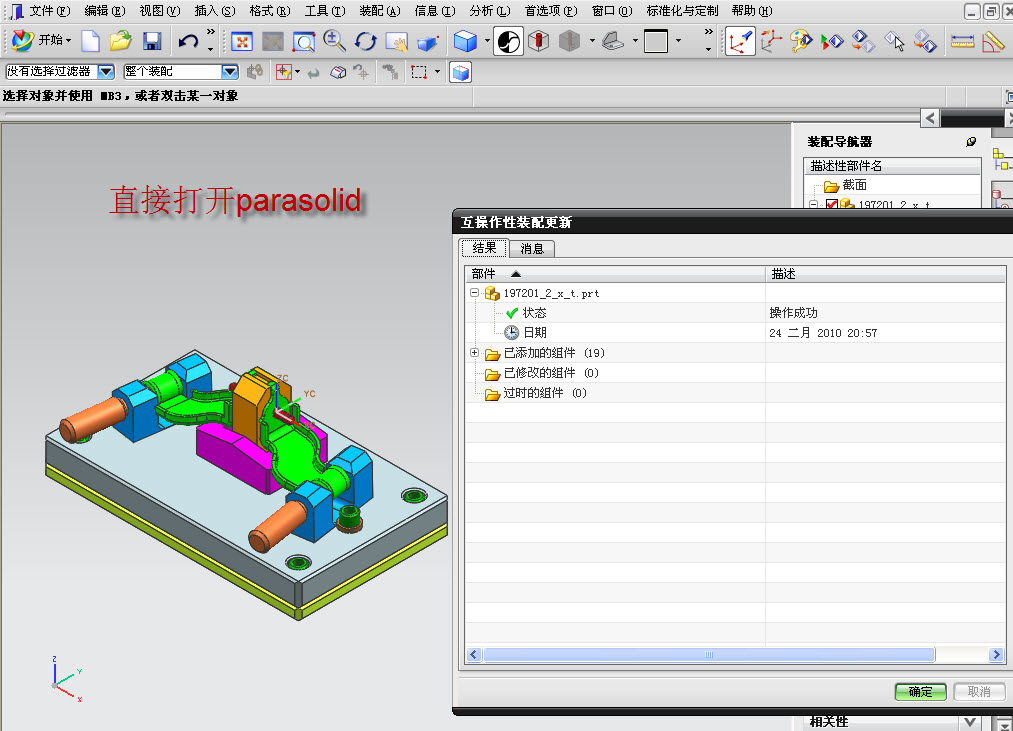

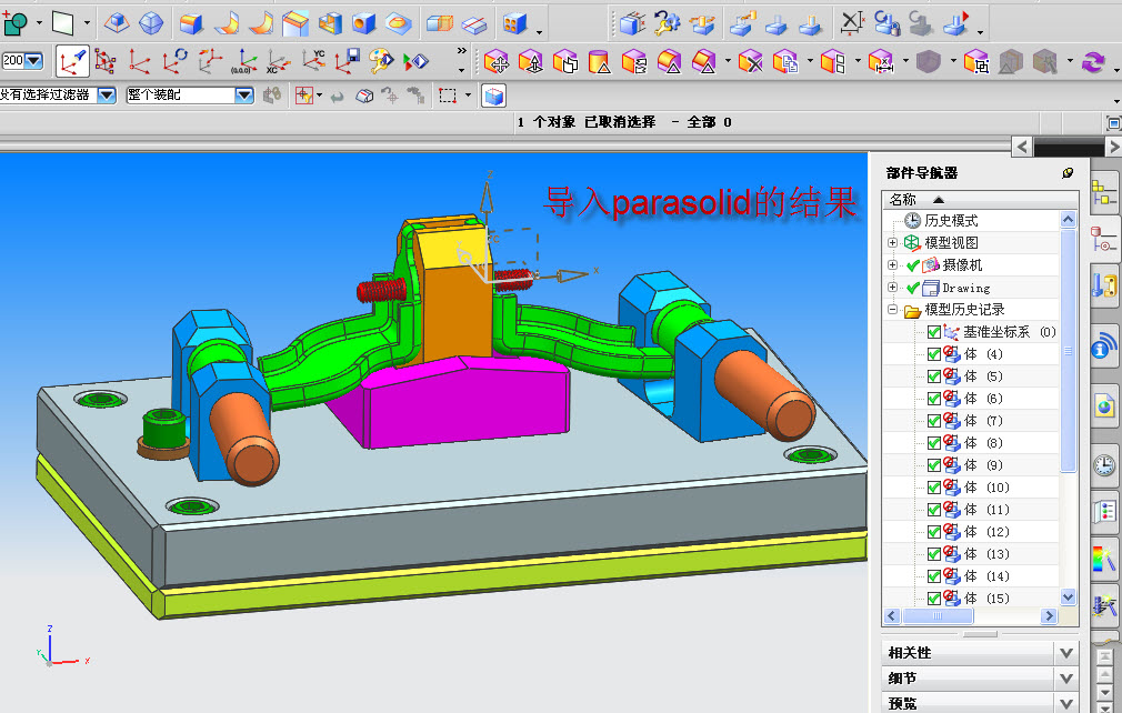

发表于 2010-2-21 13:12:04 | 显示全部楼层 |阅读模式 来自: 中国上海
如题,客户要求的版本比我们公司使用的低,如何将装配文件转成低版本并且保持装配关系啊,我试过转成PARASOLID,可是只生成一个文件,再导入到UG里就成了一个文件了。有谁能帮帮忙我啊,先谢谢了
 楼主| 发表于 2010-2-21 13:23:52 | 显示全部楼层 来自: 中国上海
补充一点,最好是能够直接在UG里转,转成其他格式怕有数据丢失,不知道UG里是否有这功能,谢谢

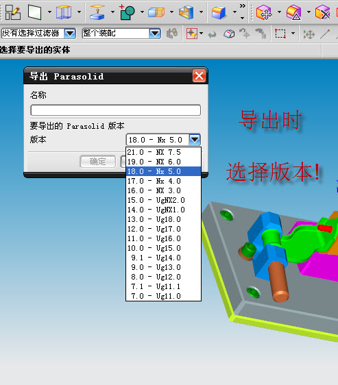

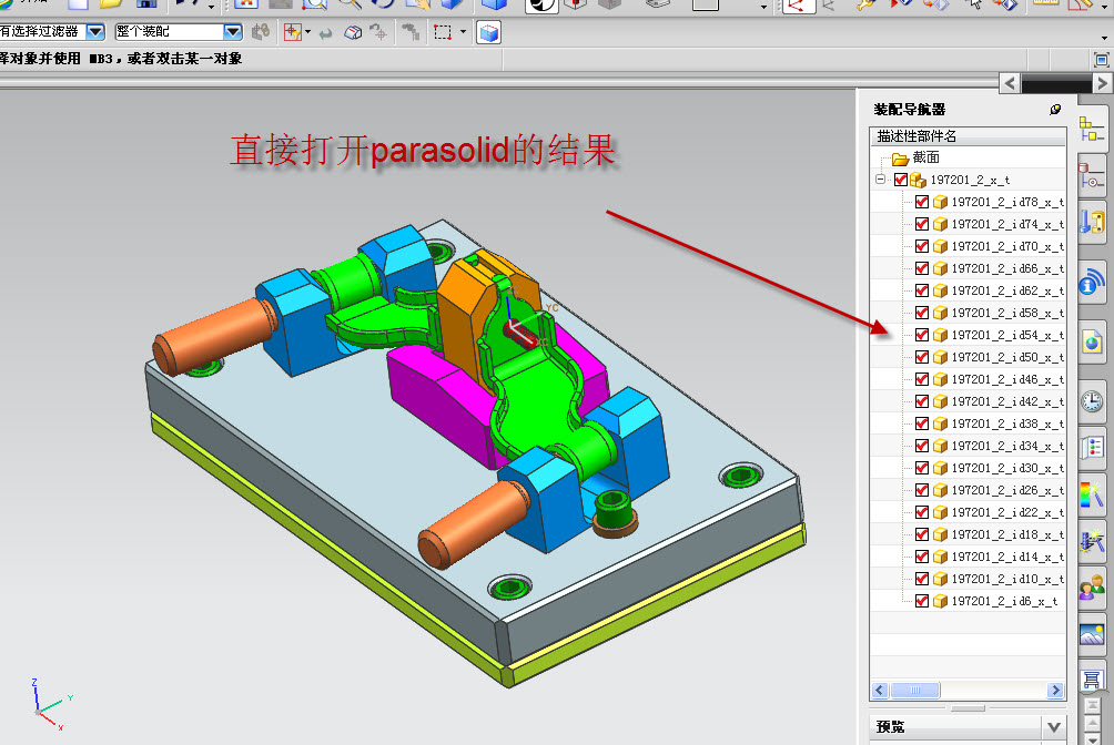

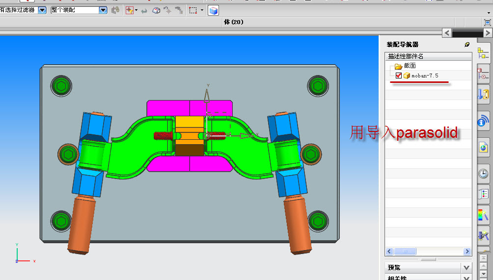

本帖最后由 gyhrp 于 2010-2-24 22:07 编辑 $ g6 |  v$ k/ R7 \# I0 o+ g
; q5 N/ C9 \! `. F! ~ 2-00.jpg 2-0.jpg 2-1.jpg 2-2.jpg 2-3.jpg
beyond2009 + 5 应助
发表于 2010-2-24 21:19:45 | 显示全部楼层 来自: 中国河北
可以分图层分别转换!

发表于 2010-4-1 07:46:39 | 显示全部楼层 来自: 中国河南洛阳
用这种方式导出的文件很小,容易保存,但就是没有参数了
 楼主| 发表于 2011-4-26 16:28:16 | 显示全部楼层 来自: 中国上海
试了一下,原来我一直喜欢用导入,没想到用直接打开,可以用的,可惜参数没了,原来里面的零件号什么的都没了。还是谢谢了
发表于 2011-4-28 10:30:29 | 显示全部楼层 来自: 中国辽宁沈阳
这样的没参数了吧 不知道怎么解决
发表于 2016-7-26 12:03:14 | 显示全部楼层 来自: 中国海南定安县
学习了,不错的方法
发表于 2016-7-26 13:31:40 | 显示全部楼层 来自: 中国江苏苏州
这样没有装配约束和参数,只有关系树,没多大意义,
