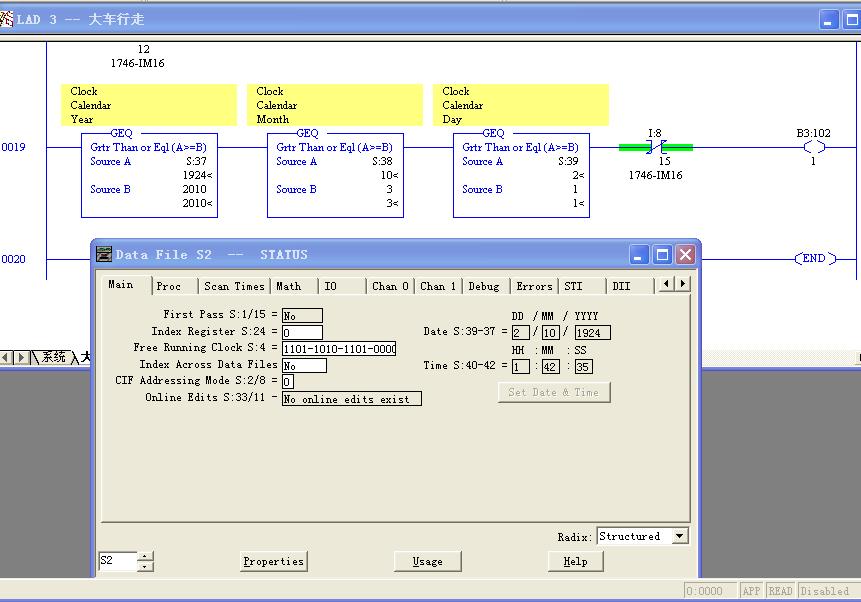

[讨论] 执行这段代码会有什么结果
发表于 2010-2-21 18:18:10 | 显示全部楼层 |阅读模式 来自: 中国河南郑州
( q3 u# B$ Q/ b1 n8 [% |6 Q* L3 F4 X
一段ab代码,从别的机器上上载下来的,代码的意思是不是说:2010,3  到这个时间b3:102/1是不是就会断开,谁知道哪里设置系统时钟。图片不够清晰,请下载后查看。
