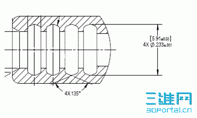

[已答复] 请问高人如何测量内镗孔的直径
发表于 2010-2-21 19:27:56 | 显示全部楼层 |阅读模式 来自: 中国上海
本帖最后由 leo819 于 2010-2-21 19:30 编辑   C* h1 Z. H; f. Q  I. `# j5 }6 e
( l; ~+ S! u) N0 Q2 d
请问如图的内镗孔直径如何测量?特请教。谢谢。
发表于 2010-2-21 19:33:18 | 显示全部楼层 来自: 中国辽宁大连
http://www.3dportal.cn/discuz/vi ... &extra=page%3D10 M# j/ I9 _! O& g6 r8 ]: i
圆柱套内的抠槽直径和槽宽如何测量检验1 \% {5 N4 |, ~. z8 m
+ }8 s( T4 X4 ~$ c$ \楼主请参考!
 楼主| 发表于 2010-2-21 20:05:13 | 显示全部楼层 来自: 中国上海
那个是平面槽好测量啊,但是这个是弧面的,该如何测量呢?
发表于 2010-2-21 20:12:59 | 显示全部楼层 来自: 中国江苏常州
Φ5.91±0.03,这么小,有难度。
发表于 2010-2-21 20:30:14 | 显示全部楼层 来自: 中国山东济南
看图有误!公差要求很松,注意英寸要乘25.4的,加工不难!成型刀即可!测量都不能测,装配时就更没有意义了!
发表于 2010-2-21 21:09:52 | 显示全部楼层 来自: 中国江苏南京
试试打跳动
发表于 2010-2-21 21:13:57 | 显示全部楼层 来自: 中国江苏常州
看图有误!公差要求很松,注意英寸要乘25.4的,加工不难!成型刀即可!测量都不能测,装配时就更没有意义了!+ N% Q( j1 J# M  m. z- I
wyj517 发表于 2010-2-21 20:30 http://www.3dportal.cn/discuz/images/common/back.gif
, N- Q7 `- T; l/ [5 t5 R1 ?1 @) ~3 @哪里有误,英寸是0.233±0.001
 楼主| 发表于 2010-2-21 21:26:08 | 显示全部楼层 来自: 中国上海
公制是5.91+/-0.03,相当小,求高人指点啊。。谢谢啦
发表于 2010-2-21 22:06:23 | 显示全部楼层 来自: 中国陕西西安
使用万能测长仪
发表于 2010-2-22 08:39:13 | 显示全部楼层 来自: 中国山东烟台
万能工具显微镜测量
发表于 2010-2-22 10:32:10 | 显示全部楼层 来自: 中国山西太原
用数显内径千分尺或手枪式三爪内径千分尺(带表)测量,可孔内测量,孔外看测量数字。
发表于 2010-2-23 16:02:27 | 显示全部楼层 来自: 中国广东珠海
公差太小了, 每个都测不好测, 可以做样的时候剖开测一个就可以了吧
