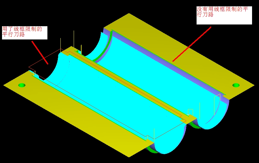

本人刚学MC,有个问题想问各位高手,+ M$ b8 {7 z: H& B8 p/ j
如上图形状,做平行刀路时做成用线框限制的好,4 a1 H% Y0 h# G# D, J* h
还是不用线框限制的好?

一般不用线框,但注意干涉面选择。

如果是这样的图形,我会用流线.
