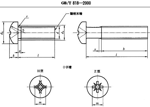

最近才注意到十字槽盘头螺钉分为H型和Z型,想问下这两种有什么区别,一般什么情况下会用H型,什么情况下会用Z型呢?
发表于 2010-2-22 11:10:51 | 显示全部楼层 来自: 中国山西太原
GB/T 818-2000 十字槽盘头螺钉,据头部十字槽形状不同分为H型和Z型,在拧紧时Z型比H型可承受更大的扭力。
虎强 + 2 技术讨论
发表于 2010-2-22 12:10:18 | 显示全部楼层 来自: 中国上海
' n2 i# h3 ?" A/ t) n) S  L5 D* z/ b5 x$ S
根据GB/T 944.1-85《螺钉用十字槽》的规定,H型十字槽为优选槽型,Z型十字槽暂不推荐使用。估计目前市场上的螺钉均为H型十字槽。
虎强 + 2 技术讨论

发表于 2010-2-23 09:15:15 | 显示全部楼层 来自: 中国山西太原
你能把GB/T 944.1-85这个标准分享一下吗,我一时在网上没能找到,站内也没有。还有非常感谢你的回复^_^ 3# lhf999 7 j5 P" F4 k) K% x  f
aliceliu 发表于 2010-2-22 14:07 http://www.3dportal.cn/discuz/images/common/back.gif
( p8 F$ X, J) Z! \' f现在执行的GB/T 818-2000 十字槽盘头螺钉,早已取代了GB/T 944.1-85这个标准,并与ISO7045:1994标准等效。新标准中取消了“H型十字槽为优选槽型,Z型十字槽暂不推荐使用。”字句,在市场上两种槽型都有,Z型槽盘头螺钉缺少那是二十多年前的事了。

Z型制造起来比较麻烦,开槽较深,故承受扭力更大

以往H型的比较多见,目前,Z型的也很常见了。使用上,感觉Z型的插入深度略深一些,能吃上劲儿。
发表于 2010-11-23 22:09:33 | 显示全部楼层 来自: 中国山东威海
用起来还是Z槽好是,十字槽如果用力较大的话,用不了几次就费了,无法拆卸
