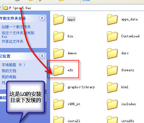

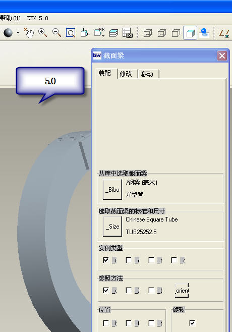

[讨论] proe5.0的自带efx怎么用?
发表于 2010-2-22 11:52:53 | 显示全部楼层 |阅读模式 来自: 中国湖北荆州
昨天安了个proe5.0 m010  ,发现efx已经作为安装的一部分安装了, 原有的efx5.0外挂仍然能挂上,图标不对,不好使 * c3 N% K; a4 L, n" h/ Z- k
4 B$ |) Y* H' k: T  P欢迎大家前来讨论如何不另外安装efx使用其自带efx
( D, p4 q( Z: H8 ~( C$ T3 ]6 O! c- k5 O9 W* N0 B! Z4 l! d
我也会在这贴发一些我的想法

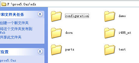

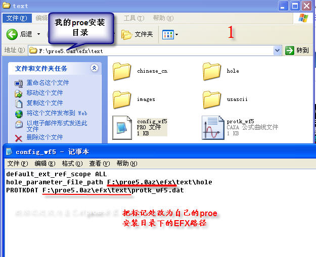

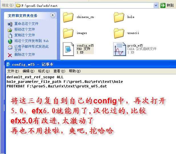

 楼主| 发表于 2010-2-22 15:32:51 | 显示全部楼层 来自: 中国湖北荆州

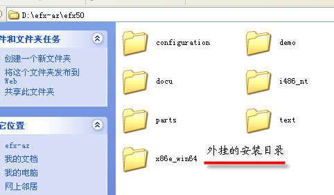

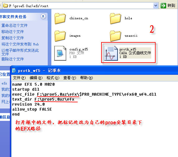

今天大半天没做事,对比外挂efx5.0与proe5.0m010自带的efx,终于得出方法
* e8 I) ^3 r3 K-----不另外安装efx使用其自带efx
 楼主| 发表于 2010-2-22 16:46:26 | 显示全部楼层 来自: 中国湖北荆州

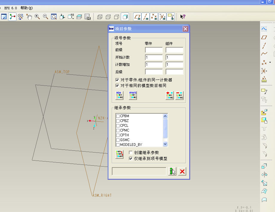

我的电脑上同时安有4.0,用这个config还可以加载到proe5.0自带的efx6.0

发表于 2010-2-25 18:33:46 | 显示全部楼层 来自: 中国山东青岛
5.0m010自带的EFX也可以用3 p+ n$ F) n& G
选项里面
! z/ _* p0 V& l, V* N' G  y/ DEFX_enabled设为yes1 r+ |% N5 ]  f* t9 U3 h
也就是config里加一行1 ^4 d+ @3 {9 M  N$ [1 @
EFX_enabled yes: M# ^4 `9 Q" O0 f; p# Z: ]/ A/ S
就ok了,不用不用另装外挂了) f2 S! `9 X) N7 D2 Q
仅限5.0啊
 楼主| 发表于 2010-2-26 17:13:33 | 显示全部楼层 来自: 中国湖北荆州
% ]8 V" W% z% g! J
$ |2 {0 q9 B( W6 ^请查收 13# xcz0016 ) X8 O* x( I- f0 c
# B. S' J) ?. b6 ~
楼上的朋友方法更简单。 我折腾了大半天( _# x# [- w& X# C6 O# w
7 W7 D! n1 K3 A9 M2 h- Z
& g( D  o$ c  K不用5.0的朋友可以从别处拷来这个文件夹,用这个方法挂efx6.0

发表于 2010-3-1 16:29:29 | 显示全部楼层 来自: 中国辽宁沈阳
怎么能变成中文的呢,另外就是怎么往库里添加型材,因为有些铝合金库里没有或者不合适

发表于 2010-4-1 14:02:46 | 显示全部楼层 来自: 中国山东烟台

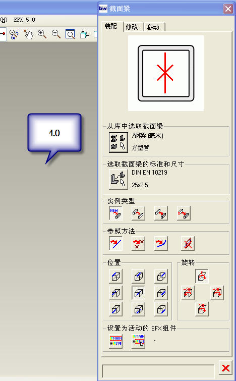

集成的EFX用在config中加入 efx_enabled yes
; M- W, e) V+ j. E# q7 Y8 u的方法得到的是EFX Lite,只能创建20个元件以内的EFX。 6 u! T* U- F9 K" F: O& X, Y
6 q& @3 g1 j3 f3 [, m另外,如果你安装WF5的时候不幸使用了其缺省的安装名称..\proeWildfire 5.0或者是在安装的EFX路径里面有空格,那么使用 左小 兄的方法就无效了,解决方法要么是重新将EFX安装在无空格的路径下,要么是将安装好的EFX移动到无空格的路径下,当然了,还要在CONFIG和PROTK中更改与其相对应的路径。
