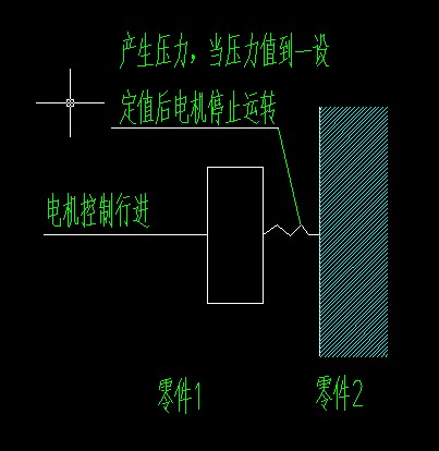

我设计中遇到下面的动作,电机不知道如何控制实现(类似与液压中的压力控制):当电机驱动的零件1向右运动,与零件2之间的压力值达到设定的值后需要电机停止运转,该如何实现?用到什么控制零部件?说明一下使用环境温度是600℃。 电机控制.jpg

发表于 2010-2-22 14:44:29 | 显示全部楼层 来自: 中国山东潍坊
在1和2 之间加一个压力继电器,用压力继电器控制电机交流接触器线圈即可。

电机的控制实现不是问题
* H1 S7 G5 x) N' Z  O问题是零件1和零件2是机械部件
; \" g* m  C7 o) S它们二者之间的压力靠什么传导,又是如何输送给压力开关,若能解决此问题,控制很简单,压力开关的常闭点串接到控制回路中即可!$ D6 H3 K$ Q6 d1 U. W+ E
不像液压系统,压力开关通过铜管连接到管道上即可!

发表于 2010-2-22 15:00:11 | 显示全部楼层 来自: 中国辽宁大连
我想应该在电机与零件1之间加“压力传感器” 或者“压力开关”, 作为电机运行的一个反馈控制信号,就可以了。

发表于 2010-2-22 15:27:58 | 显示全部楼层 来自: 澳大利亚
如果零件2固定,中间是弹簧,用限位开关就行了!
 楼主| 发表于 2010-2-22 15:39:24 | 显示全部楼层 来自: 中国浙江杭州
如果零件2固定,中间是弹簧,用限位开关就行了!! Q/ C0 {" H+ l
Mrjianhuili 发表于 2010-2-22 15:27 http://www.3dportal.cn/discuz/images/common/back.gif
零件2就是固定的,中间是弹簧,但环境温度毕竟高(600℃左右),使用过程中限位开关使用寿命太短,是否有其它办法?

发表于 2010-2-22 16:20:01 | 显示全部楼层 来自: 中国辽宁沈阳
本帖最后由 点识 于 2010-2-22 16:26 编辑 0 r; V  J6 H( B" b
* k: Z1 S; @! ]. X  z0 B0 d9 D, f此类问题应该属于“发讯”方式的设计选择问题。* E$ s+ w. H  S- ]4 b3 P/ `" s: e
一般来说,若是对机械点、面或线的到位有控制要求的话,则可根据具体结构特点、精度要求和控制要求设计选用各类相关行程开关、接近开关或光电开关等开关量发讯电器;若对机械件所受力、速度或温度等连续变化的大小有控制要求的话,则可根据具体结构特点、精度要求和控制要求设计选用各类相关压力、速度或温度传感器等模拟量发讯电器,对要求不高的非连续性参数也可采用可调式的开关量发讯电器,如压力继电器等。
! L3 j# R9 {- r, L楼主所示案例,采用压力继电器发讯,基本就可以达到控制要求了。
郝工在线 + 3 具体一些为好
发表于 2010-2-22 16:38:37 | 显示全部楼层 来自: 中国山东烟台
600度的环境下,一般设备都不太好用,用光电的把它变到常温处理更好。

发表于 2010-2-22 18:50:58 | 显示全部楼层 来自: 中国辽宁大连
检测电流比较好,可以先把保护值整小些,然后逐步增加,直至符合压力、距离等条件。。。。。。。。

1。这种工作条件下,一般采用间接采样,F=K*X,13楼方案可行,如果是直线传动在电机处加一光电距离传感器。(应说明传动距离多远和传动方式)大于2米成本会变高很多。8 M9 w8 T' z4 D& _! P6 Z
2。用步进电机测距离。
4 C8 I2 E3 j4 g# x! M3。也可考虑14楼用测电流的方法,不过弹性系数要足够大,弹簧线性要好。如果安装条件允许的话可加一死挡铁会可靠些。
发表于 2010-2-22 23:13:49 | 显示全部楼层 来自: 中国广东惠州
600度的高温,看来只能搞间接控制。15楼的建议可以考虑。
发表于 2010-2-23 09:18:43 | 显示全部楼层 来自: 中国山东潍坊
如果力矩不是很大,建议用步进电机加上编码器,这样便可利用长距离来避开温度的限制,或者是利用长距离的辅助杆,离出高温区,再利用限位开关

LZ提出的问题,从原理上讲看似简单。只要使用一个相应的压力继电器似乎就可解决问题。但对一个移动部件,检测其压力变化并不容易。尤其是在600℃的高温下。我们能不能从另一方面考虑问题。如果使用液压传动方式,我想问题就简单啦。使用液压方式驱动零件1移动,这时零件1的压力检测,就变为常规下的液压系统的压力检测,这也完全避开了温度的限制。采用液压驱动,可能实现很高的压力精度控制和和达到某一压力后的保持和撤除压力时间的精确控制。这时所要求的电气控制也并不复杂。

发表于 2010-2-24 08:54:48 | 显示全部楼层 来自: 中国湖北武汉
我提一个解决方案:如果压力控制的精度不是很高,可以直接检测电机的电压、电流、转速,从而计算出电机的输出转矩,就可以知道计算出压力了,这样只需要检测电机的参数就可以了,就不必考虑600度的工作环境了。当然这样的精度不是很高,当然也可以通过实验取得数据对计算结果进行修正,这样也是可以提高精度的。这主要取决于你对压力精度的控制要求。
发表于 2010-2-24 09:13:20 | 显示全部楼层 来自: 中国吉林辽源
用压力传感器是不错的方案,但考虑到工作温度达600度,对传感器也是个考验.如果压力定值不是特精的话,建议将达到压力值时弹簧的位置做一下标定(或者通过弹力计算实现 ),在标定位置设置可调整(用于一定范围的压力调整)的限位开关来实现电机动作,岂不既经济又简单?
