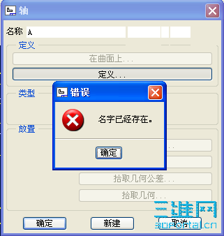

有工程图中,自定义基准轴后,在工程图中删除后,到模型中将基准轴也删除。1 U/ X# \. Y/ I" e7 F# M
然后重新定义基准时,选用原来的名称时,提示:被使用。
) h9 u5 A. o" M( h# L' d4 A看来是原来的基准轴没有被完全删除掉呗,应该怎么弄啊??) p; z2 h' W+ m( J8 n$ ?) Q1 f% a
& b! I+ C: U$ L* U6 N; }, \) M
我是在组件的工程图中进行设置,删除不掉
: u/ L9 F" K/ V: J2 H$ Y' L应该在零件的工程图中进行基准设置。8 p/ F" z9 f) N4 N! n. j" K* n
按照四楼的方法,谢谢!

把基准轴改回到原来的名字!!

没明白楼上的意思。* V& m7 J: _6 a* C0 `, h( l5 k
我现在找不到原来的基准轴了。都被删除掉了。
发表于 2010-2-22 19:40:08 | 显示全部楼层 来自: 中国广东广州
到零件图里把基准轴删除掉就OK 了。
kevin_pcac + 3 应助
发表于 2010-2-22 20:12:27 | 显示全部楼层 来自: 中国广东汕头
看来是原来的基准轴没有被完全删除掉呗,应该怎么弄啊??是的楼主可以在在打开零件图里面将基准轴关闭删除就行啊。

我在零件图里已经将基准轴删除了啊!还是有这个提示。
8 I" g9 ~( z+ X, v3 w$ Z( Q. L& H
1 U0 O5 `% }* P8 j2 V3 d. n我是在组件里标注的。
 楼主| 发表于 2010-2-23 13:39:34 | 显示全部楼层 来自: 中国辽宁沈阳
我在零件的工程图里可以创建基准轴A,
9 U! T" w7 Q6 ]% `. L在组件的工程图创建就会有提示。
 楼主| 发表于 2010-2-23 13:44:38 | 显示全部楼层 来自: 中国辽宁沈阳
是不是在组件工程图里创建的,与零件没有关系啊?
