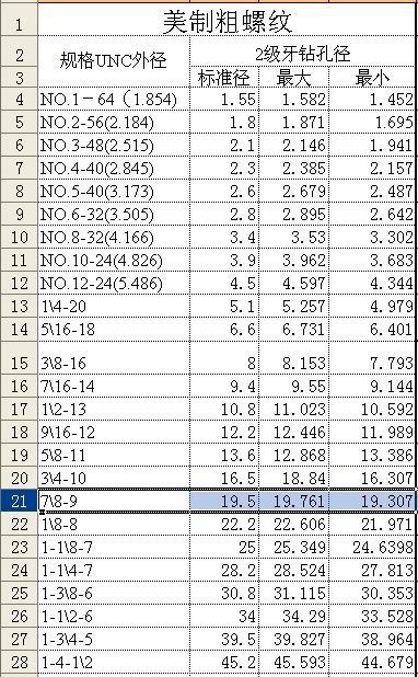

连接件采用美制螺栓7/8,钻孔应该用多大的钻头?一般粗牙UNC7/8每英寸牙数为九个,此时钻孔多大。
发表于 2010-2-22 14:58:49 | 显示全部楼层 来自: 中国山东济南
按内螺纹小径:19.2-19.7mm.
发表于 2010-2-22 21:23:50 | 显示全部楼层 来自: 中国山西晋中

UNC为美制粗牙螺纹,底孔直径见下表:

3楼的那份表格是不是可以发出来共享一下啊~~
发表于 2010-2-23 19:59:56 | 显示全部楼层 来自: 中国上海
查标准我每次都是翻书或者查找PDF,一点一点看,如果能有你那份EXCEL,那么只要CTRL+F就可以查出来了~
