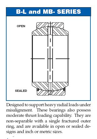

向心关节轴承中提到的单缝外圈是什么意思?

应该是外圈中心线有油槽,油孔
发表于 2010-2-22 19:22:27 | 显示全部楼层 来自: 中国浙江宁波
指的是外圈有一个断口,为的是装配时用来装入内圈的。

我有疑问,油槽应该是在外圈的外面,而不是和内圈接触的工作面,油槽是润滑功能的,不是吗?; W4 `" \6 ?) A* U! T  I0 }  w" C7 A
$ E* @3 U2 _. P
是不是外圈的内外面都有一条槽,外工作面的就是油槽,内工作面的就是单缝???
; r" }: F. H$ M" }4 ?9 U3 R5 v4 j& y* }9 A8 O) M2 A+ z
英文叫做fractured的,是不是说,形象描述外圈就如“裂缝“一般?

外圈的断口在轴向上还是竖直方向上?
 楼主| 发表于 2010-2-24 09:24:33 | 显示全部楼层 来自: 中国黑龙江齐齐哈尔
外圈只有外面有润滑槽。我觉得是油嘴和油孔不可能正好对正,从油嘴注的油顺着油槽流进油孔。
发表于 2010-2-24 10:18:02 | 显示全部楼层 来自: 中国上海
是轴向的,你是也在网上查的吧?, g5 C, x! J* p% m( B
! M' V+ n. O' M6 Z" z' w8 n
哎呀,实在是把一个概念搞的太过复杂了
