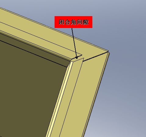

问题是下图中的闭合角的间隙为2.9,但是这个闭合角的间隙太大了,我想把这个间隙改为0.5,可是这个地方钣金件中的闭合角工具使用不了,不知道要怎么才能改成我需要的效果呢?需要注意的是做好之后需要能够展开的哦!3 ~0 H: ?; i* }6 R& h  o

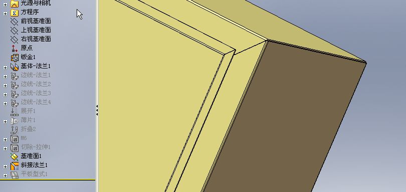

可以用闭合角做吗?试了,也可以展开。

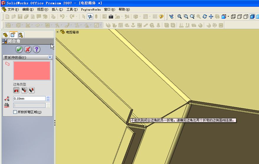

9 K3 W* f: ]3 ], b4 _% L奇怪了,我的为什么不能添加闭合角?: \2 M. p# G$ x4 j: \# c) m
可以说下制作过程或者帮我发个文件来看下吗?

1.建模越简单岂不更好,不要搞那么多边线发兰--------在基体-法兰1基础上------斜接法兰--------单击一边线------------建需要的草图------就可以了.

4 O# y4 B+ T5 R! e! a) ^3 l2 n一步搞定,谢谢!

嗯,是的,对比了一下,你这个方法最好,试过了,确实能实现。4 N' v" s, L3 C% p% k: g

用闭合角做总提示间隙过小……
