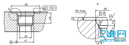

PF螺纹是15度O型圈密封的吗?8 Y  C, ~& e9 x8 I% T( ^
- M, Y" `$ _8 _1 u/ A7 l5 o从前PF螺纹,我都选用的O型圈密封的,能装上( F& ]& b  d. C9 Z: G$ g
这次PF螺纹,选用的是只能用平面密封的,请问,PF螺纹是15度的吗
发表于 2010-2-26 14:42:06 | 显示全部楼层 来自: 中国福建厦门
楼主,油口选用O型圈或平面密封要根据油口的型式来确定。) S/ I7 c5 \5 Z5 f
如果PF螺纹的油口有O型圈用的结构,那就选用O型圈密封。如果油口仅是在结合面精加工,那就用平面密封。
0 D% s: h. N: `7 q( r油口结构如下:6 m0 Q# M0 t( ~7 L% a! C
4 x9 u7 I* v- V: d  N! y9 R           O型圈密封油口                                                                                平面密封油口
, d/ P+ l* ]5 A/ G O型圈密封.png                         平面密封.png $ x( s$ n. e, q) o. S: x
& {6 Q. p; ]. `+ H如果油口为PT螺纹则采用生料带等填料密封形式,不需使用密封圈或平面密封垫。

楼主,油口选用O型圈或平面密封要根据油口的型式来确定。$ G) h0 B( x) K7 J2 @6 ]3 `$ |
如果PF螺纹的油口有O型圈用的结构,那就选用O型圈密封。如果油口仅是在结合面精加工,那就用平面密封。% {! P* L1 G) I7 o2 i6 M. h! d
油口结构如下:5 h5 o& r$ Z" ?9 p1 [( U# u# j
7 G3 @  u4 {: D) J: `           O型圈密封油口      ...
5 z* d. p5 C+ d4 @  J7 b7 K. [$ rwusantong 发表于 2010-2-26 14:42 http://www.3dportal.cn/discuz/images/common/back.gif
5 i& k9 ?6 J+ Z' g; j
补充一下:如果油口是平面密封,但接头配的是O型圈,没关系,O型加个挡圈就可以了。

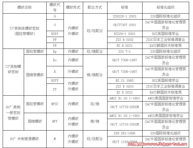

PF是牙型角为55度的柱型螺纹,PT是牙型角为60度的锥型螺纹。相对来讲PT的密封性更优
发表于 2011-3-26 16:20:39 | 显示全部楼层 来自: 中国江苏苏州
顶2楼的 资料很细
发表于 2011-3-26 16:25:51 | 显示全部楼层 来自: 中国广东惠州
PF是牙型角为55度的柱型螺纹,PT是牙型角为55度的锥型螺纹, T' L5 h3 ?) S" H4 _+ b8 z
$ d' m5 p* l$ y' [7 k' n其实PF就是国标的G螺纹, PT就是ZG螺纹1 U: X  U( E1 ~. E2 r2 _5 Z  J" X" ~
1 m; n- ^/ d9 j& V# t2 o' J; E
5楼说的不对
发表于 2011-3-27 13:16:34 | 显示全部楼层 来自: 中国广东深圳
本帖最后由 denxian5420 于 2011-3-27 13:19 编辑 % A0 }0 F8 G7 z; n
4 ]8 X4 K& A, U' J/ k5 |
嗯~确实是我疏忽了,多谢提醒!PT是牙型角为55度的锥型螺纹,60度为NPT

- e) \! w0 O3 y, U4 T9 u$ ~' m3 O[localimg=180,139]1[/localimg][localimg=180,139]1[/localimg][localimg=180,139]1[/localimg][localimg=180,139]1[/localimg]55°非密封管螺纹# K* V& V# r" v" I: F
' A$ E1 s! ]- j, X! r牙型角为55°,内、外螺纹均为圆柱形的管螺纹。内、外螺纹配合后不具有密封性,在管路系统中仅起机械联结作用,也可用于电线保护等场合。由于可借助密封圈在螺纹副之外的端面进行密封,多用于静载下的低压管路系统。牙型角为55°的管螺纹,其牙顶和牙底均为圆弧形。
* F, k" d, s5 Q: Q% w2 S" w
; H& q2 k( m# V# e
5 y' `( \9 Y1 X
3 l0 r$ |- j8 I1 E55°密封管螺纹
' F9 ~! J/ ?  q  h. k
8 k& G, Y9 X) q7 N4 T- ?
牙型角为55°的密封管螺纹,内、外螺纹旋紧后螺纹副本身具有密封能力。它包括两种配合方式:1圆柱内螺纹/圆锥外螺纹,密封机率高,用于低压静载,水、煤气管多为此种配合方式。2圆锥内螺纹/圆锥外螺纹,密封机率低,但不易被破坏,可用于高压,承受冲击载荷的场合。锥螺纹的锥度为1:16,牙顶和牙底均为圆弧形。# t! P: B- r! Q2 E; T
) r* u% n" V& A- z5 D8 y
. w" Z& m, u2 f" E) a
5 I, D3 _) _0 O/ H7 P2 ]
60°密封管螺纹
9 i6 G5 H* ?8 l' u. M
$ i1 t- R) G3 V# B4 M7 U+ v
牙型角为60°的密封管螺纹,与55°密封管螺纹的配合方式及性能相类同,在汽车、飞机和机床等行业中使用较多,其锥度为1:16该螺纹牙型规定的牙顶和牙底均是平的,实际加工中多呈圆弧形,该螺纹牙型来源于美国标准5 {8 P0 J3 e* i- n1 \$ I) j
