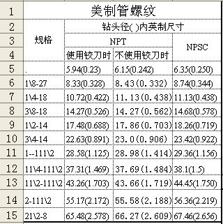

英制螺纹NPT1/2应该怎么钻孔,跪求高手详细讲解,还有美制管螺纹的钻孔大小计算方法,比如7/8螺纹的钻孔大小??

发表于 2010-2-22 21:16:38 | 显示全部楼层 来自: 中国山西晋中
NPT为美制锥管螺纹,牙形角为60°,螺纹锥度1:16,可只钻孔直接攻螺纹,也可钻孔后用1:16锥度铰刀铰孔后再攻螺纹。底孔见下表:
