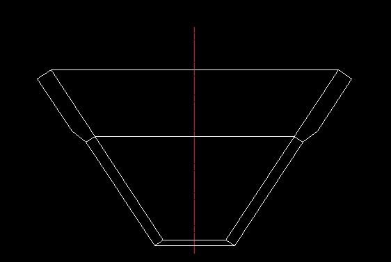

如图锥体厚度不同时,是采用堆焊还是削边,这种情况如何削边呢?

采用堆焊或削边都是允许的,主要看采用哪种方法简单。  z$ D% ?; _1 g' F% l3 i5 J* O
我们采用是削边——封头定货时在技术协议里规定了削边的要求,由封头制造厂完成削边后交货。

削边比较好,可以打磨或气割

按GB150-1998,锥体的厚度计算是基于大端的直径计算而得,可见,削边是最经济的处理方式,削边的方法,可以根据锥体的直径选择车还是气刨,建议不必采用堆焊的方式。

最好采用削边,削边长度大于等于两板厚度差的3倍,削边后比较美观。如采用堆焊,可能引起锥体的变形。

销边比较合理,以来比较经济,而且不会发生焊接变形,而且还美观
