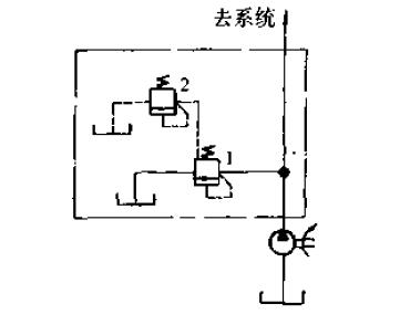

, X  U! p+ E2 z& {6 q3 B$ O* N1 o按书上所说阀2控制阀1的控制压力,可图中的阀2是怎么控制阀1的????其油源是从阀1那端引来的??是从弹簧端吗?1 C+ G; x2 Z: q2 l

应该是从弹簧端
  e* G, |: h7 `溢流阀1弹簧端液压油达到溢流阀2调定的压力
  b# m( M! E( J1 s1 T溢流阀2卸荷

这是远程调压回路,远程调压阀2接在先导式溢流阀1的遥控口上,泵的压力可由阀2远程调节,阀1通常调至系统安全压力值。

' c3 ~% o% l  h5 D  K: a5 p我知道是远程调压。。。就想问阀2的液压油从哪里来的?以及怎么控制阀1的?
发表于 2010-2-22 16:50:18 | 显示全部楼层 来自: 中国浙江台州
阀2液压油就从阀1的遥控口来啊,先导式溢流阀的结构图去看看,阀2的压力一般是比阀1小的。

哪阀1就必须是先导式的溢流阀了???
发表于 2010-2-22 19:05:13 | 显示全部楼层 来自: 中国贵州毕节
阀2的油源来至阀1的先导回路。阀2打开后,阀1的先导回路才打开。
发表于 2010-2-22 21:16:24 | 显示全部楼层 来自: 中国广东佛山
阀1肯定是先导式溢流阀,阀2是直动式溢流阀。小流量遥控溢流阀的通过控制先导口压力从而控制大流量溢流阀压力。
发表于 2010-2-22 21:23:05 | 显示全部楼层 来自: 中国河北石家庄
这种回路,我感觉就是让大家明白阀1的开启压力由有阀1的弹簧和阀2的控制压力和决定的,一般控制系统是不这么用的,因为阀1是一个直动溢流阀。直动溢流阀的弹簧腔一般是直接接回油箱的,目的就是为了减小背压。而此题的就是讲背压对溢流阀的开启压力的影响的。所以一般的液压系统溢流阀的泄露油口直接接回油箱中间不加过滤器。如果阀1是先导式溢流阀,那么那个阀2就是远程调压阀了,阀2的控制油和阀1的先导油来自一出(就是并联)那么阀1的开启压力由阀2决定,且一般阀2 的开启压力设定值比阀1的先导级开启压力低。

多谢了,大体明白了

阀1的先导级压力值由阀2的开启压力决定。所以如果阀2调定压力的高低,可直接决定阀1的溢流压力。
发表于 2010-2-24 09:24:09 | 显示全部楼层 来自: 中国河北唐山
阀2的油来自于阀1的弹簧腔,且阀2的设定压力小于阀1,用阀2作为阀1的先导阀,一般来说阀1的阀体上会有一个遥控口用于连接阀2的遥控压力阀。

阀1是先导溢流阀,先导溢流阀有个X口,阀2对X口的压力进行调节,从而调节阀1的压力。阀1的先导部分和阀2是并列关系,可同时调整阀1的压力。

液压原理图有时候并不能完全和实物对应起来,建议认真看下书。油液没有流动,就不会有压差;当油液流动后,由于能量损失去产生压差(尤其是存在节流口时)。远程控制就是利用主溢流经先导阀泄荷产生压差而使主阀芯打开的,从而实现以小控大的功能。
