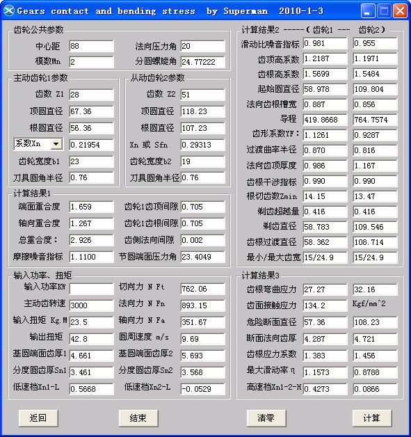

齿轮强度涉及的因素很多,因此的计算方法很多。每个国家、每个汽车公司、每个齿轮厂等都有各自一套计算公式和校核方法。特别是ISO  TC60比较复杂,不实用。GB3480也是如此。现在比较使用较多有日本的日野法(江西江铃采用)、来自老大哥的苏联法(北京齿轮厂采用)、美国AGMA 170.01法、德国DIN3990法等。但是通用、福特汽车集团却并不采用AGMA通用标准,他们自己有着更为简单实用的计算方法。工程机械领域的领袖卡特彼勒集团也有自己一套公司。下面我贴个苏联法的计算校核界面,仅供参考!

这个程序看着挺好的,计算的挺详细,是楼主自己编的吗?

怎么没有看到“使用系数”、“齿形系数”等系数的输入呢?这些个系数是怎么选用的呢?软件中没有?
