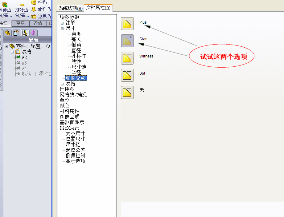

试试这两个选项,看看是否有虚拟交点出来?# @4 f! y& S& ~% u1 g" }0 _

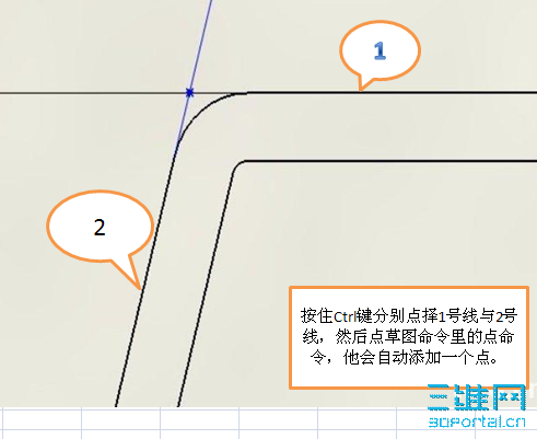

不需要作辅助线,按照我的方法直接点选模型边线即可
 楼主| 发表于 2010-2-23 15:38:40 | 显示全部楼层 来自: 中国河北沧州
谢谢了。终于不用再拉辅助线了!

2楼和3楼的办法好。: p, |6 F5 Y0 }$ G1 {
我本来一直是画一个点的。
发表于 2010-2-23 21:39:29 | 显示全部楼层 来自: 中国浙江杭州
哇~~谢谢3楼,路过学了一招。。。。

直接点选模型边线即可
