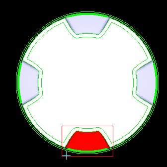

5 D7 p$ `  C  h8 x- P' z; W3 L QQ截图未命名.jpg 我编好红色区域的程序想把他直接旋转复制到另外3个区域,请问有什么方法?

此图形可用旋转刀路

可以的
: M& y- m8 i9 [5 I" A: B) Y& G& e0 s可以用转换

怎么转化,可以具体点吗?谢谢,在线等

在操作管理上右键点编好的刀路就可以找到那个菜单。
