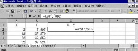

, N3 D  z' j8 ?; {6 b' _4 C$ E8 A) H& W                                                     巧借ExcelAutoCAD中绘曲线
' Q. f9 c: L  n     在工程计算时,经过要用AutoCAD画出一条曲线,而这条曲线如果是由多个坐标点连接的,输入起来就麻烦,而且容易出错。如果利用Excel应用程序来保存数据,并与CAD巧妙结合起来,就能很容易的画出该曲线,具体方法为;) {/ m# r4 i+ M% q/ q
+ H+ k1 k% U# X" y& r; b
首先,在Excel中输入坐标值。我们将X坐标值放入A列,Y坐标值放入到B列,在将A列和B列并成C列,由于AutoCAD中二维坐标点之间是用逗号隔开,所以我们在C2单元格输入;”=A2&”,”&B2”,C2中出现了一对坐标值,我们用鼠标拖动的方法将C2的公式进行复制,就可以得到一组坐标值 未命名.jpg
