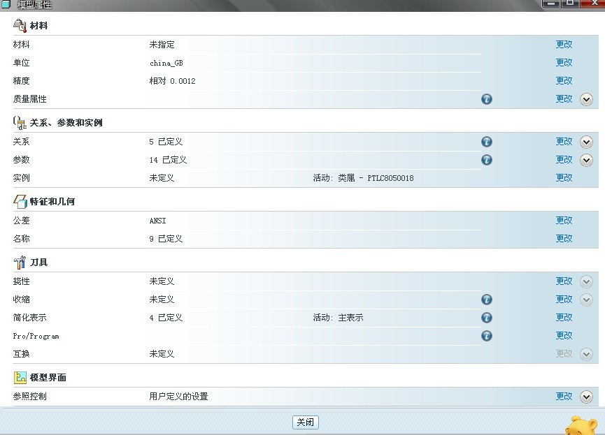

 楼主| 发表于 2010-2-23 10:29:20 | 显示全部楼层 来自: 中国湖北襄阳
本帖最后由 junzhangku 于 2010-2-23 10:30 编辑 + G. j, R' h6 m, U7 p
' \  S' D, q! i7 l: A6 N谢谢,我知道新建零件可以选MMNS,我已经建好的模型,也不清楚是英寸还是MM,怎么查看呢,如果是英寸,可以转换成MM吗?8 x0 |+ @3 v; d0 w, f6 r1 m
呵呵,我看到了,直接在上面更改就可以了吗?
发表于 2010-2-23 12:03:31 | 显示全部楼层 来自: LAN
在单位制里看下就知道了, 5 d+ f% X8 ~8 j
可以转换单位制.

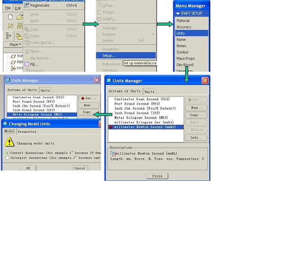

本帖最后由 crada 于 2010-2-23 12:22 编辑 " z8 b% x. N3 s% u) z5 y  }6 x* C
' D+ _" G: g5 [: b$ @* C& Z
Edit->Setup->Units,出现对话框自己琢磨下

edit-->setup--> units--> select your wants-->apply
