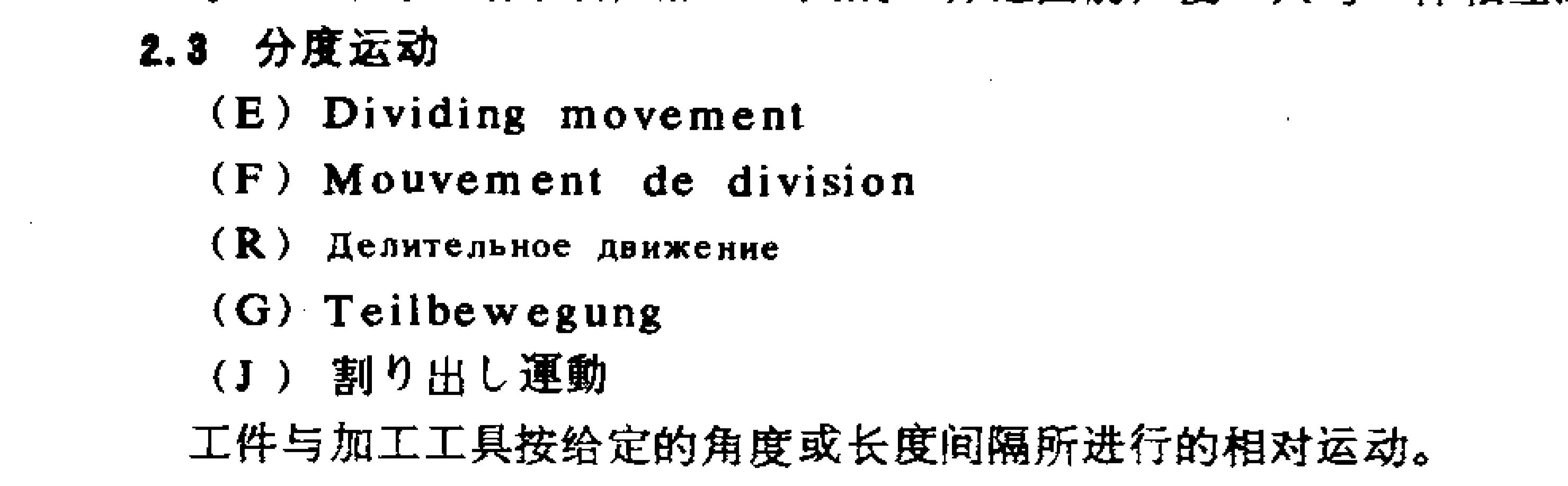

GB/T 6477.1-1986《金属切削机床术语 基本术语》中的定义:
天际孤帆 + 2 鼓励交流

多谢各位朋友的帮助。- s9 E9 z% A+ z, d' R4 z' T
特别是lhf999先生提供的准确资料!
