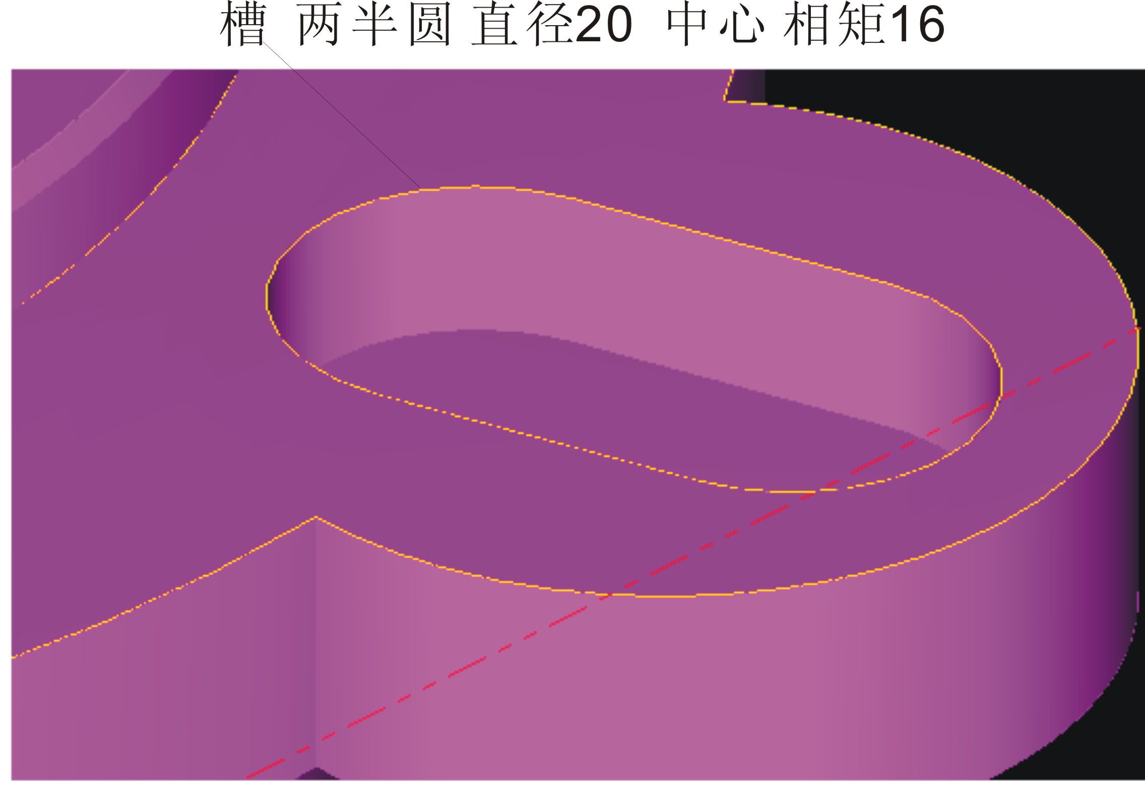

! a+ Q2 {# ]+ K1 w8 v  我用MASTERCAM 编程, 如图这个键槽类型  R10   两半圆相矩16.
: U" ^8 ^! s- _7 }1 B! K用直径20的铣刀 怎样铣出来呢。槽深15mm?6 ^' g$ Z: b! P2 S( u1 W: y* B
, ?# g$ C" c/ j! ?3 O! F9 f 图形1.jpg
$ |7 N+ r5 k6 Z6 V1 I, Q3 T( e: r: k5 b0 R8 u
谢。

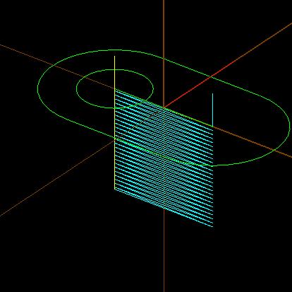

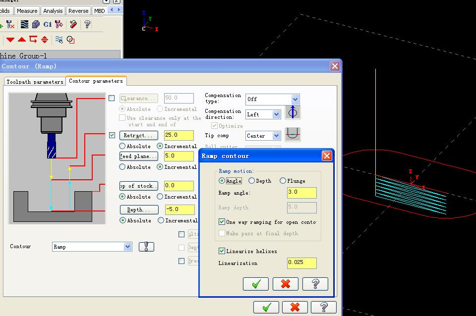

, R; {" k9 f& ]" j# A可以用D20的铣刀编20的键槽,不过只能用Contour里面的Ramp选项来做了。

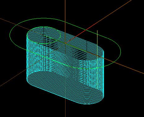

发表于 2010-2-25 14:51:56 | 显示全部楼层 来自: 中国广东广州
如图,可以做的。X3版本% K8 r% w9 h& Z% u
, F: z: O% T+ C' ?) v2 ]! X d20-ramp.JPG
发表于 2010-2-25 18:18:56 | 显示全部楼层 来自: 中国辽宁大连
最好是用小于20的铣刀。螺旋铣,
# `& s- e0 I3 k9 k- N; Y, p- B; j- x2 ~. B直接斜下,会由于惯性,过切得
发表于 2010-2-26 15:16:01 | 显示全部楼层 来自: 中国广东广州
