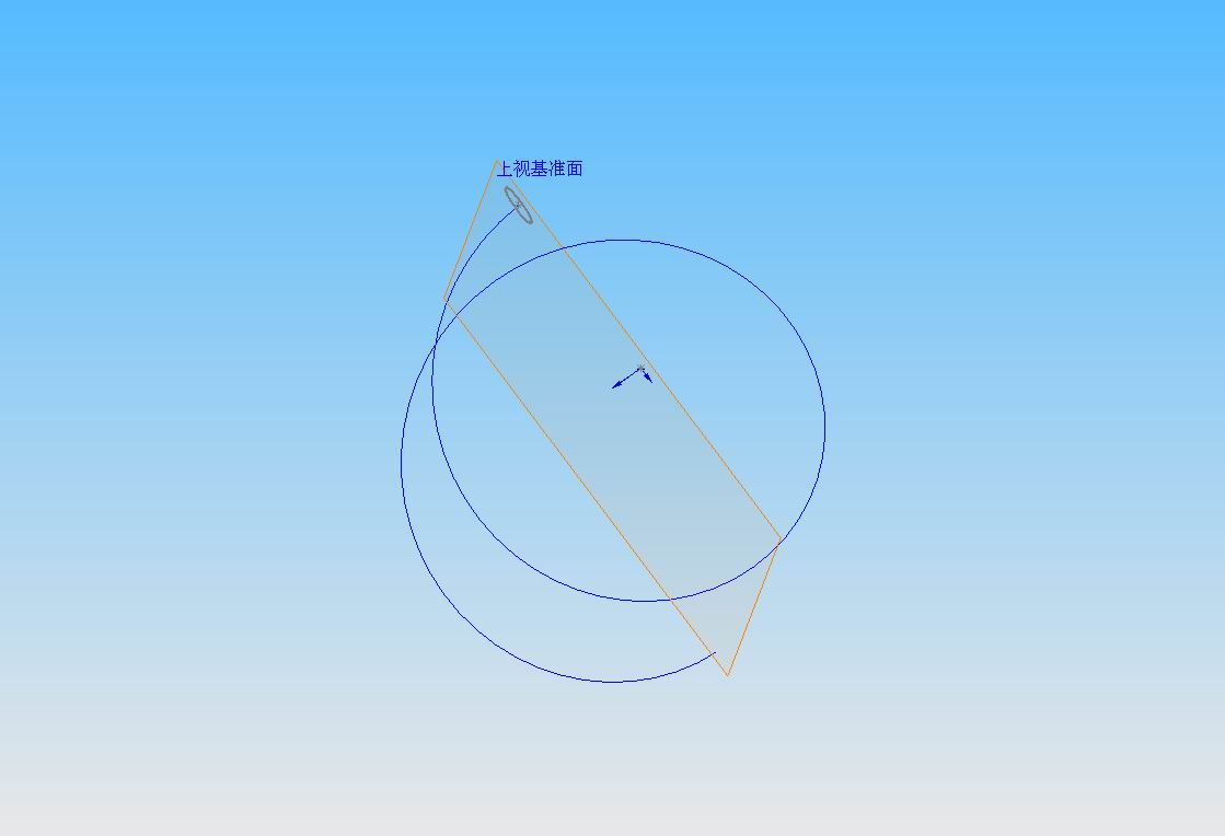

[求助] 画弹簧时,圆的截面的圆心,怎样才能捕捉到螺旋线的端点啊

如果螺旋线端点位于园所在草图平面上,只需要设置圆心与螺旋线贯穿即可。

点选圆心和螺旋线,在出现的选项中选择“穿透”关系。

1.你按住ctrl,选择圆心与螺旋线,会有添加几何关系的穿透,你添加就好了.

螺旋线起点和圆的草图面在同一平面上,圆心和螺旋线使用穿透关系

六楼的正解

用坐标来控制也可以的
