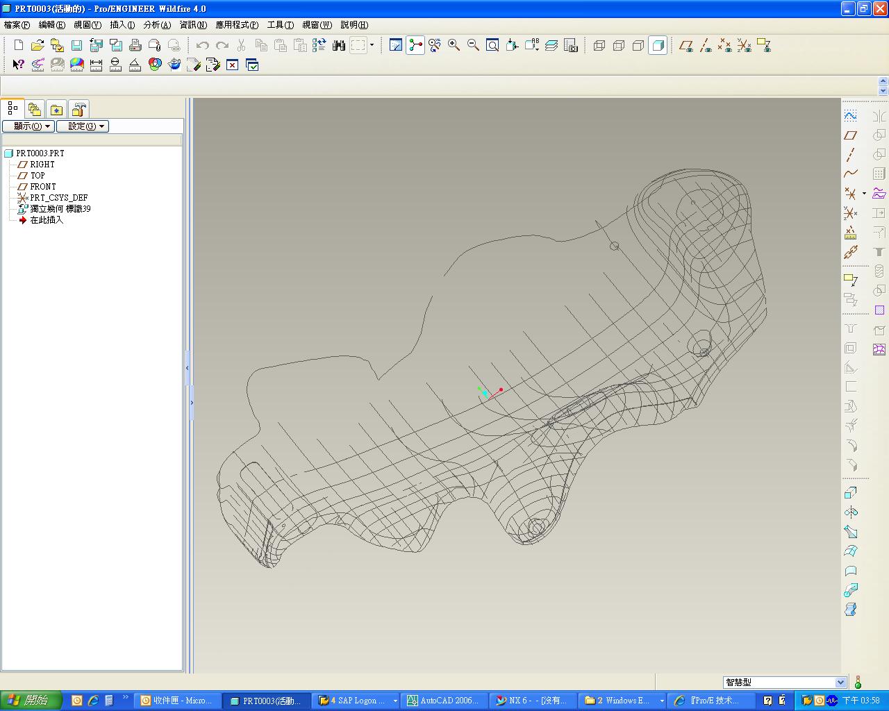

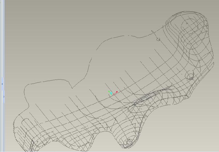

逆向操作的時候,由點生成曲線如圖。$ j, I1 g1 q5 e& l. V" ]& u# m
想進入草繪描線,但是進入草繪后無法選取它做參照,這是為什么呢???

楼主你是想点中间那个图为参照画草绘吗?可能是不行的建议楼主还是去创建一个参照面这样就比较好点,毕竟用这个图 2.jpg       是无法实现的,这个只是个人看法可能我的技术还是不够吧。

很感謝你的答復,也許這個論壇里用proe做逆向的人很少。0 T" p* d+ ~: h/ L1 J
問題不在于參照平面,而是由點云生成的曲線(即圖中那個)是一種特有的樣式,需要再轉成igs后再導入就可以描線了!自己摸索出來的,
