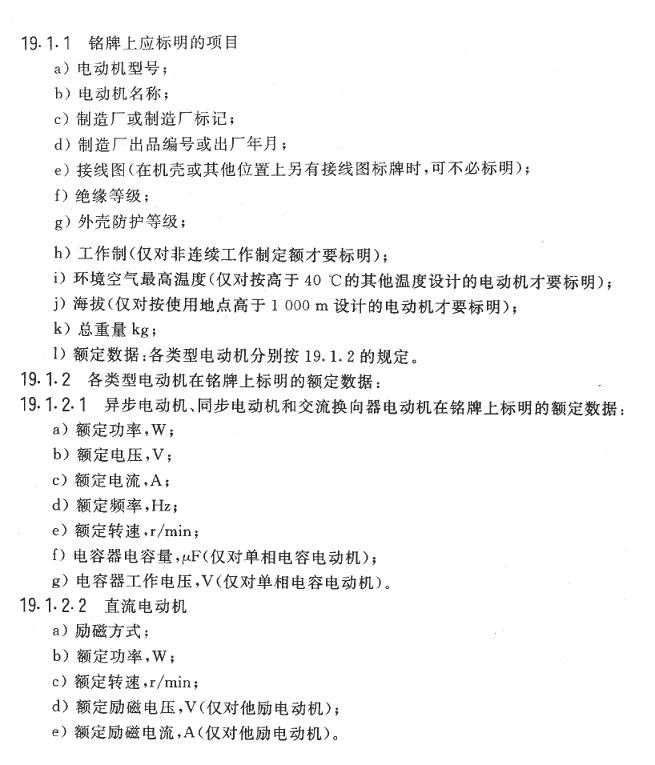

普通的三相异步电动机、三相变频电机的铭牌样式是否有国家标准?例如:必须标明功率、电流、电压、电动机型号、频率等等?

找个普通的电机铭牌看看吧 一般是型号 功率 额定电流 额定电压 频率 功率因数 机械效率 防护等级 绝缘等级

当然有标准。例如,GB/T 5171-2002 小功率电动机通用技术条件  中就有规定。相关内容节选如下图。只是现在的此类国标基本上都属推荐性标准。另外,在电动机产品的专业标准和产品标准中,一般也可能会有较硬性的规定。
