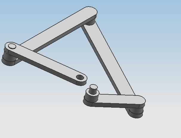

[已答复] ug装配中遇到这样的约束 怎样使其闭合 急

看你的图片,肯定不仅仅是两个未接触的零件未完全约束,还有其他零件处于未完全约束状态(不在应该在的位置上),导致最后两个零件不能闭合。

发个prt这样大家也好给你解决!呵呵

看来楼主是想做四杆机构仿真。
+ m. }* z5 p9 _) r/ L+ ?  M6 i& P% `* b: I! H
1)问题可能出在循环定义约束上,建议将错误提示贴出来;6 P5 t3 W  b% ~
- ]4 a& }, v; ~2 G' B  `1 d; _
2)如果是想做仿真,不必要的组件就不要导入了,比如楼主图中类似于“垫片”一样的东西,这样会使得装配条件过多引起混乱,尽量简洁为好;其实只要将四个杆件(杆件两端打孔(孔间距等于杆长)、作为回转副)导入即可;% a" `/ G& s$ B) q  c' Q
1 ?5 y# _0 D& p! Q/ a$ @6 J. w5 a
以上供参考。

你约束的时候采用同心吗
